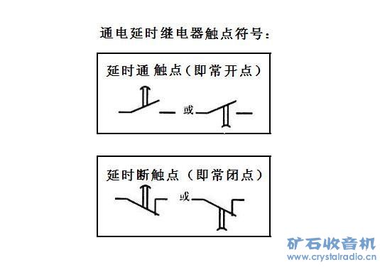

发表于 2010-6-20 10:49:51 | 显示全部楼层
问一下楼主:你原图里的那2个12V继电器的触点
是延时接通呢还是延时短开的?
发表于 2010-6-20 12:56:24 | 显示全部楼层
原帖由 lxa000 于 2010-6-20 10:49 发表
是延时接通呢还是延时短开的?
我来回答正规的触点画法,看是否正确?不过楼主的画法也很形象,应该看明白的。
发表于 2010-6-20 13:58:44 | 显示全部楼层
画法正确,是电力拖动电路的标准符号。
