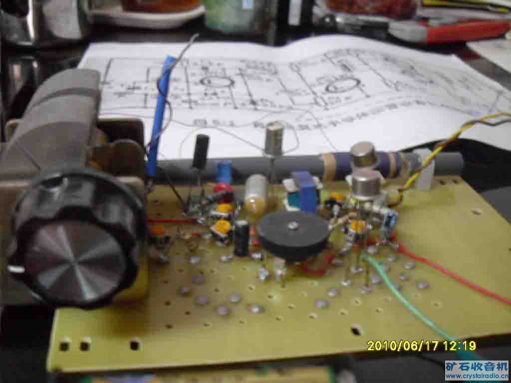

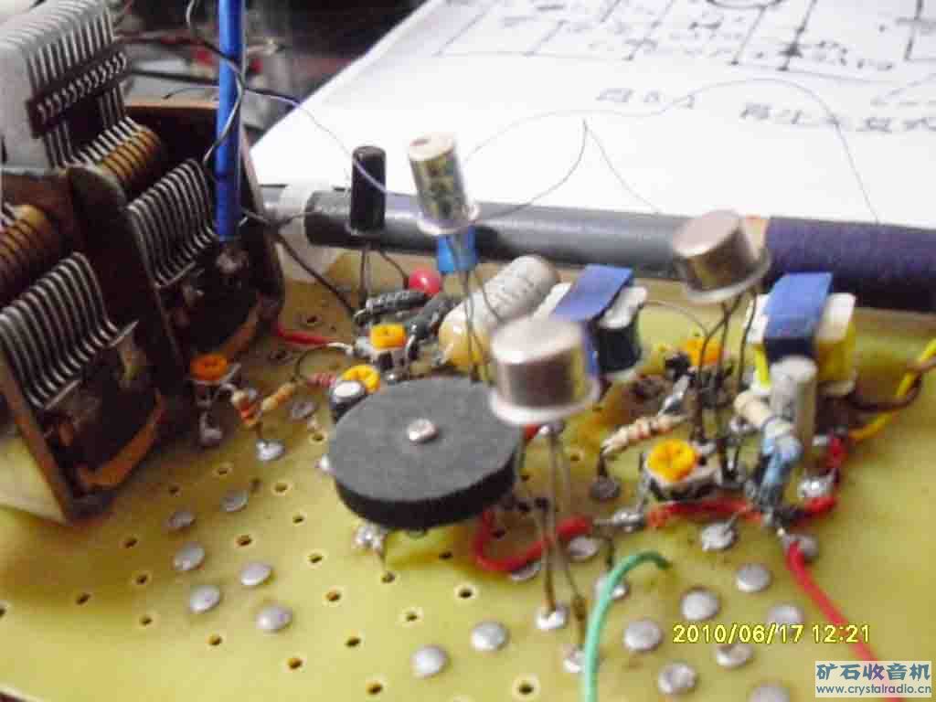

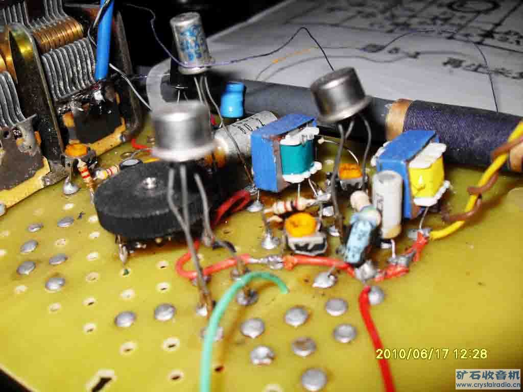

继完成三管机后,用铆钉洞洞板又DIY了一只四管机。机机线路是经典的四管机线路,四只管座仍然采用网线水晶头上的铜触线,(具体制作方法见我上次的三管机DIY)经适当调整后焊在管座位置的铆钉上,焊好后将它们都扶正,所有的零件都直接焊在板子上,位置较充裕,电位器也直接焊在板上,这个板是专门用了试验线路用的,拆卸和安装都很方便,由于采用了铆钉板,即便是我这样的新手反复焊接都不怕,我在四个管座上反复插拔交换不同的三极管,试听效果(反正我的管子买了不少,一般都0.2~0.5元一只,插错了也不怕烧了,结果一只也没烧),经调整偏流后,机机开始声音不大,后来把再生加好。好家伙声音来了。我用图示的喇叭(买的旧货10元)声音在一个房间里都很响亮,听上去音质也不错。我感觉和三管机没得比,这次DIY我的信心更大了,在这块板上将来我争取DIy再试验5管机和6管机

原帖由 zjd1103 于 2010-6-18 15:00 发表
三极管子架那么高有什么好处,散热吗,还是为了突出之。
和我一样,元件少,想反复拆拆装装,管脚要保留得长长滴........
 楼主| 发表于 2010-6-18 15:18:11 | 显示全部楼层
回论坛元老,我的管座是用网线的水晶头改制的,水晶头上有一排铜触线,用小刀把线撬起,用钳子夹住铜触线,往外拉,要轻轻和慢慢的就可把每条线的线座拉出来(注意不要拉断),拉出来的线在结头处有一铜套,用刀把铜套夹紧处撬开(它是用铜片夹紧的方式固定线头的),把原来的线取出,不要让它断了,这样铜套就空了,再用钳子把铜套夹住,插进一根细针(接近管脚粗细的均可)再夹紧。由于铜套有一定弹性,这样用来做管脚座正好,把铜套前方的铜触线掰直,插到焊洞里焊牢即可,焊好后还要适当调整位置,方便管脚的拔插,那个铜套就那么长我也没剪短就直接用了,看上去有点高不太雅观,不过我试验长点的座铜套弹性还好些呢?谢元老关注
