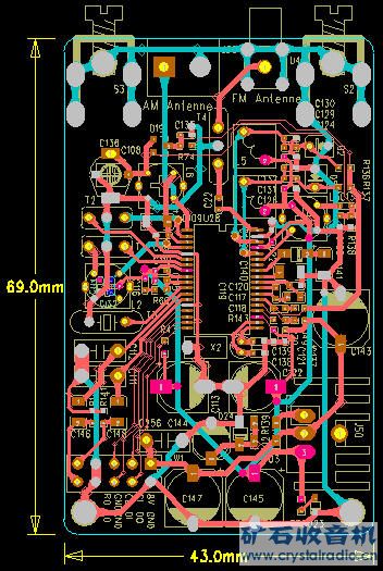

做一个发烧级收音机
 楼主| 发表于 2010-6-17 21:59:12 | 显示全部楼层
原帖由 xjw01 于 2010-6-17 16:45 发表
1、机箱的成本太高,如果产量不大,不合算的。开一套模具花费几万元是很正常的。这可能是设计收音机最困难的部分。试想想,机箱不美观,调谐的旋钮不好用,马上达不到“使用舒适”的要求。这时需要门的开模人员来完成 ...
机箱可以使用现成的仪器机箱,100元~200元一个,铝壳,如果要美观,就订制一块铝面板,也是100元左右。
现在不谈产量,目前没有打算要生产,只是要通过做这产品,验证一下自己的能力。
所谓的“不计成本”,比如说,两颗IC,一颗灵敏度10uV 10元RMB,另一颗5uV 50元RMB,功能一样,那就选择5uV 50元的。
整机成本尽量控制在1500元以内,如果花太多钱就没必要了。

收音机的参数修改一下
还是听取网友的意见,一下子不要搞得太复杂,所以收音机的参数修改如下:
  先完成收音部分,收音IC使用LV23100.
  显示使用1602的显示屏。
  加上红外线遥控。
  CPU使用ARM(为了以后括展方便,先使用功能强大的CPU)
  加上SD卡作录音,还有增加一颗音质很好的MP3解码IC(好玩嘛)。
  功放还是使用LM1876.
  220V供电。
此玩意近期就要动手打板了,想玩的朋友请跟上。
发表于 2010-7-7 19:45:45 | 显示全部楼层
算我一个。
模拟部分我可以出些点子,数字电路我一窍不通
发表于 2010-7-7 20:11:37 | 显示全部楼层
AGC用运放搞成积分调节。
 楼主| 发表于 2010-7-7 23:25:50 | 显示全部楼层
LV23100.pdf (90.4 KB, 下载次数: 156) 先把收音部分的原理图发上来,原理图还没有完成,还需要修改一下,欢迎各网友给点意见。
[ 本帖最后由 rexli 于 2010-7-8 12:08 编辑 ]
发表于 2010-7-8 08:50:10 | 显示全部楼层
原帖由 rexli 于 2010-7-7 17:16 发表
  显示使用1602的显示屏。
  加上红外线遥控。
  CPU使用ARM(为了以后括展方便,先使用功能强大 ...
我基本支持这个想法!我的理解,本机的实质是:
以一个高质量的立体声功放为基础的具有收音等音源的组合机器。其特征是:
1,CPU完成各种操作与功能控制;
2,外形美观,操作简单;
3,成本大众可以接收。
发表于 2015-10-5 22:56:27 | 显示全部楼层
5年多过去了
楼主研发到哪一步了?
发表于 2015-10-6 16:56:31 | 显示全部楼层
lxa000 发表于 2015-10-5 22:56
5年多过去了
楼主研发到哪一步了?
经过5年的折腾,最后的结论是说说容易,做起来难,还是买个成品机更靠谱
