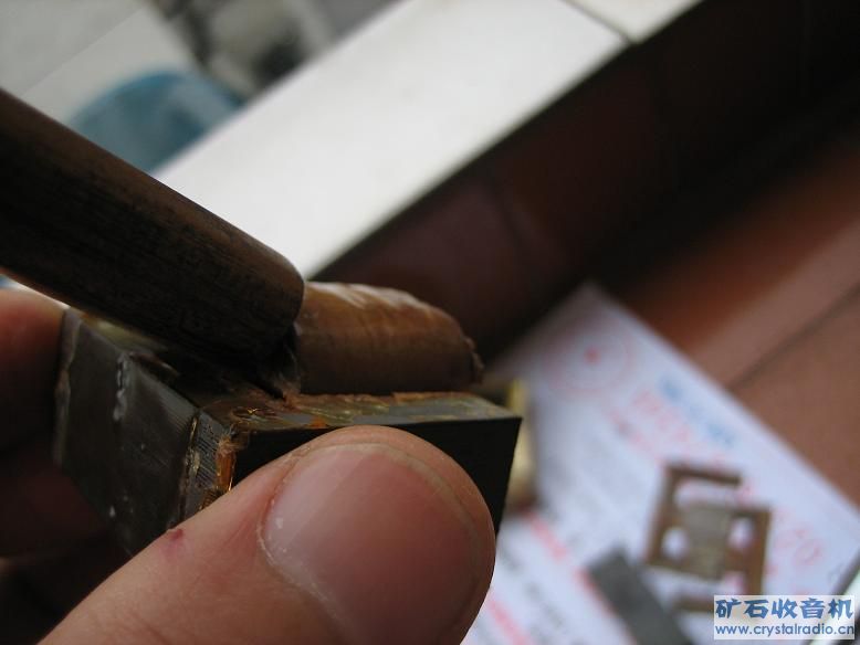

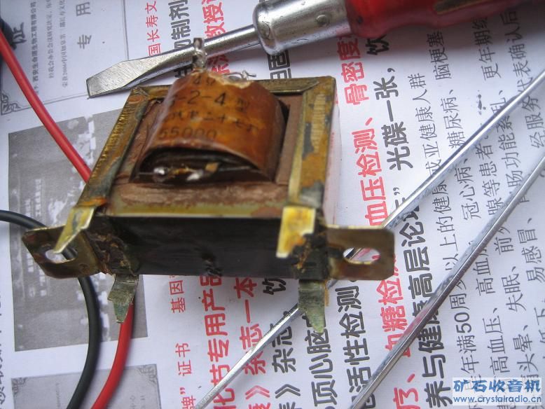

朋友送的上无27厂收音机牛,次级断线了
尝试修复了一回
只要小心操作,几乎可以无损修复
对古董老零件要有崇敬之意
对古董老零件要有崇敬之意
小心撬开紧固夹
小心撬开紧固夹
取出变压器
取出变压器

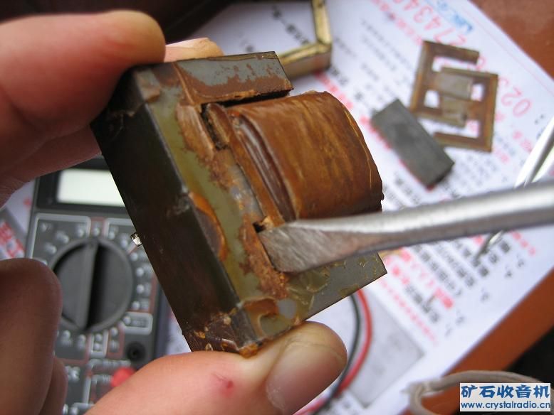

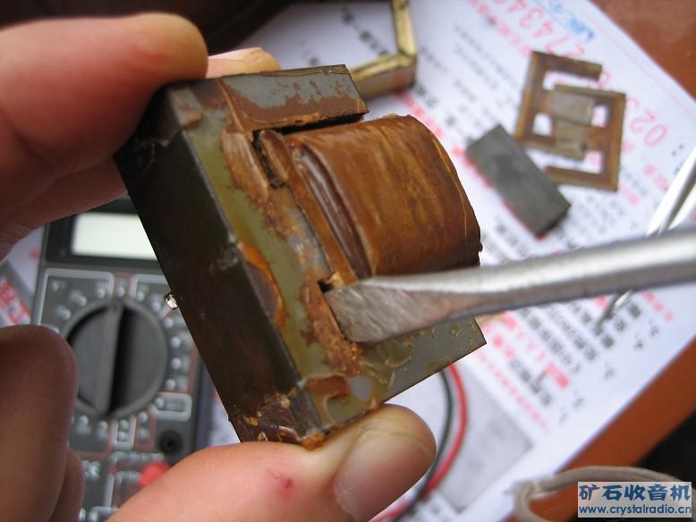

甲类牛,上面是一条整的,用平口起轻敲就能撬脱

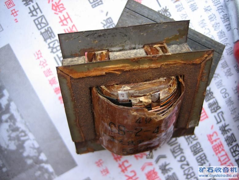

因为是甲类牛要留这个气隙
因为是甲类牛要留这个气隙

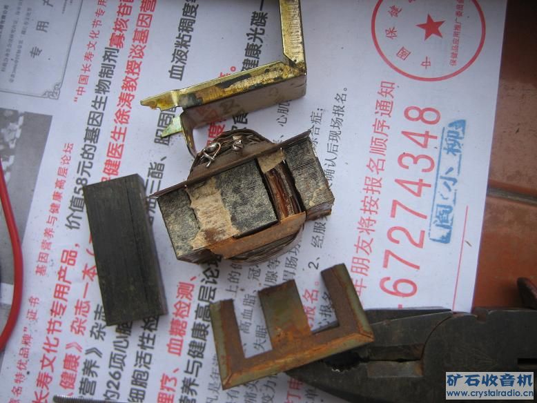

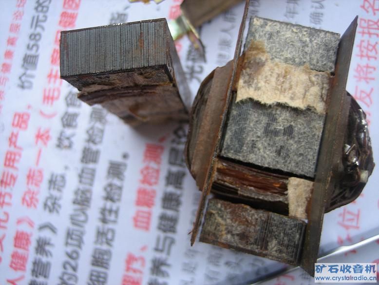

敲平口起,从对面把两侧端头的2片铁芯顶出来
就快脱光了
就快脱光了

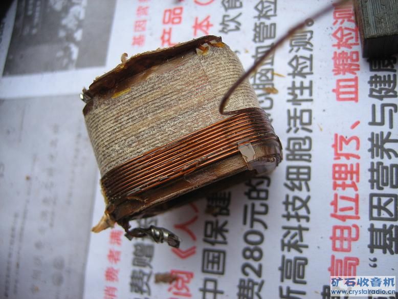

用木柄轻轻敲线包,把它敲松
用木柄轻轻敲线包,把它敲松
平口起撬出线包
平口起撬出线包

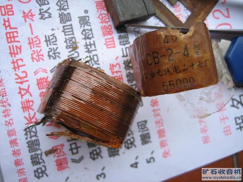

线包取下来了
线包取下来了

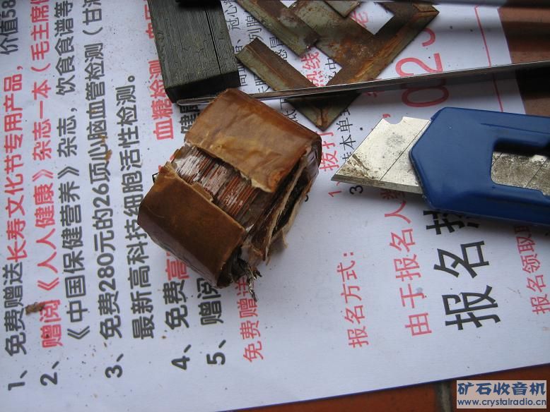

划开线包外皮
划开线包外皮
外皮要保持完好,还要用
外皮要保持完好,还要用
拆线了,修复线包就很简单了,略~
拆线了,修复线包就很简单了,略~
修复后的线包装回,不要装错方向
修复后的线包装回,不要装错方向
两端的2片铁芯也装回去
两端的2片铁芯也装回去

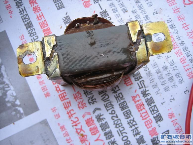

把一字条铁芯嵌回,变压器装回紧固夹
把一字条铁芯嵌回,变压器装回紧固夹
依旧抱牢、夹紧,还原了
依旧抱牢、夹紧,还原了

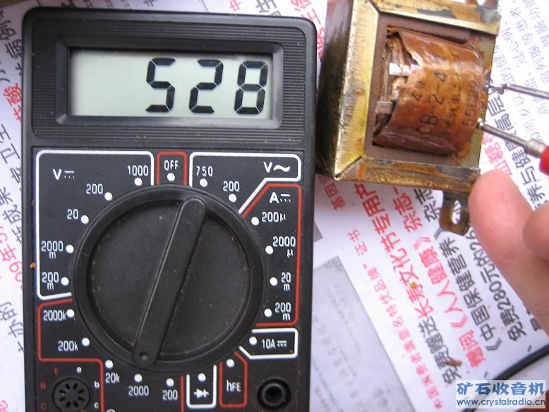

次级直流电阻
次级直流电阻
初级直流电阻
初级直流电阻

 楼主| 发表于 2010-6-16 19:04:04 | 显示全部楼层
初级是好的,因此没有拆它,不知里面的情形
这个牛次级断线是里层的接线桩处断了,估计是受力折断的
断头较深,只能拆开处理
做8欧抽头不是不能,但为了修旧如旧,还是原样装回了
以后也只是给收音机用,4欧也合适的
