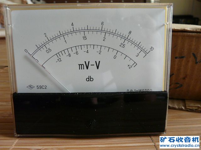

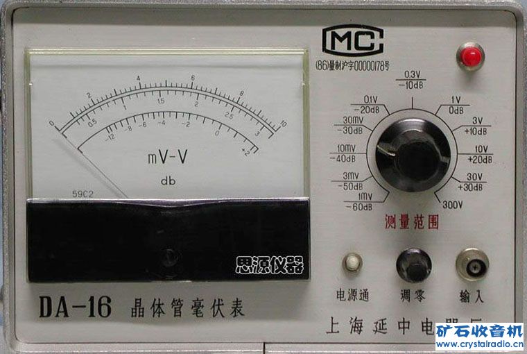

这是另一种外观的DA16,晶体管分立件的毫伏表稳定型不如电子管和集成块的。
最近买到的可用于DA16及GB9B的表头,50微安,4K

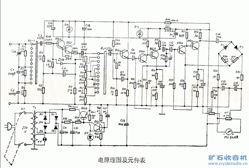

请问楼主和众坛友:我的DA16表开机瞬间表针左右大幅度摆动,是哪儿有故障了?谢谢赐教!
发表于 2014-6-15 17:35:47 | 显示全部楼层
正常的
发表于 2014-6-15 17:39:32 | 显示全部楼层
动力车 发表于 2014-6-15 17:35
正常的
这下我放心了,谢谢版主赐教!

apple199 坛友告诉我,让我把100微法的电解电容换成10微法的,包括电源部分的C22,即可见效,明天就试谢谢apple199 友!
