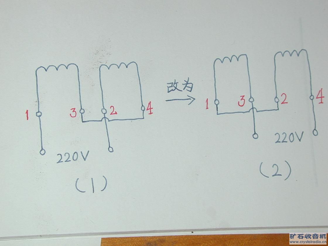

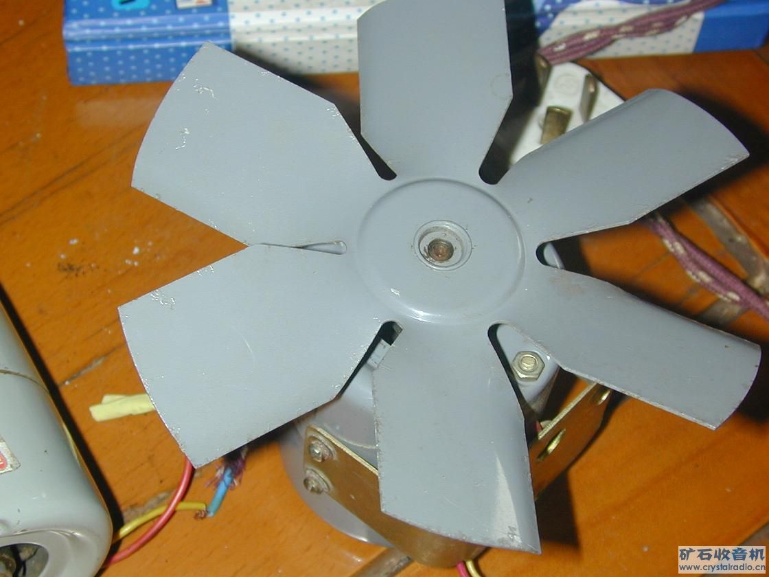

最近购买了两个老示波器散热电风扇,做工非常好!想DIY台家用小电风扇,但该电机风向是朝后吹,有办法改变使电机反转的方法吗? DSCN0155.JPG DSCN0156.JPG DSCN0157.JPG [localimg=400,300]4[/localim,
原来1,2接220V,我今天实验接3,4,但还是不能反转

叶片拧一下不就成了?

对了 我把风叶反过来装也不行

想起来了, 罩极式电机不能将 23 相连, 14 供电, 会烧线包的. 我想错了.

风叶反装还是那个方向,没变。您最好改一下整个风机的安装方向。

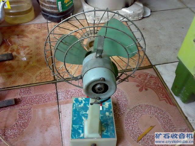

定子倒过来装就行了.

转子180度安装就行了

罩极式电机, 定子产生的旋转磁场旋转方向是固定的.
干脆就用风扇的屁股吹风不就得了. 什么都不用动.

  对的 ,这种电机改线圈不行,要拆开把定子倒过来装上,我改过,家里有个小风扇,转子轴磨细了,噪音大,就拿这个小电机改了下装上继续使用,楼主可以寄过来我给你改
