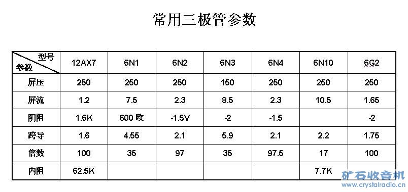

最近试验各种调频立体声解码器,就涉及的常用三极管参数及曲线做一整理对照:

由参数和曲线所得:12AX7每个三极管与单个6G2及其相似!

回复 3# 天风雪雨 的帖子
   6N4和12AX7还是不同的,而且不同厂家的12AX7直接 的差距也很大
