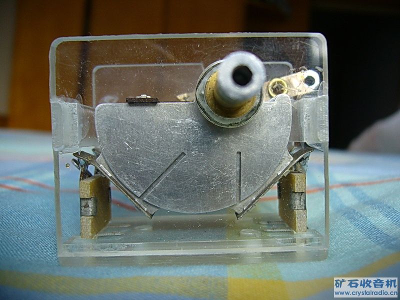

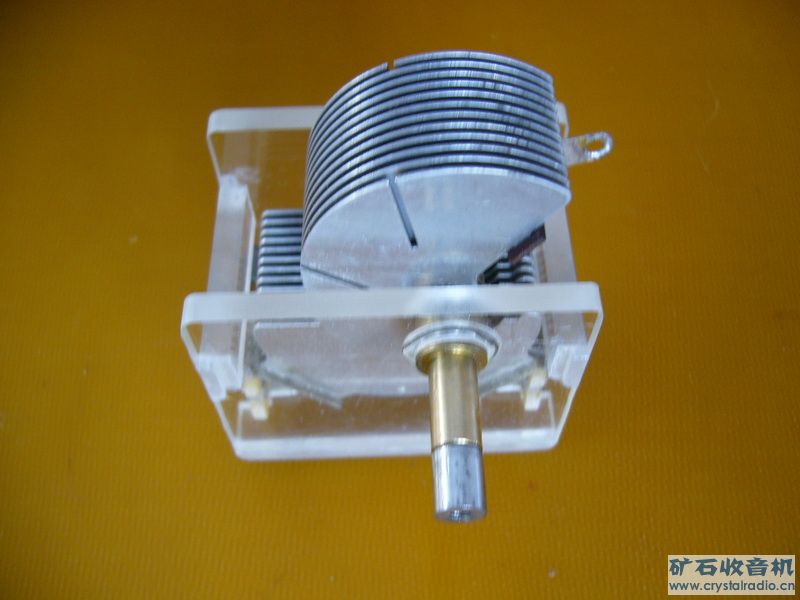

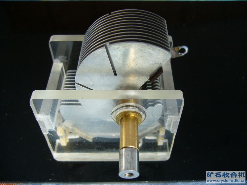

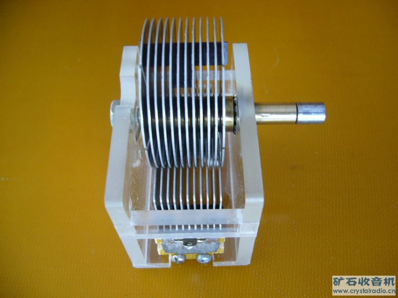

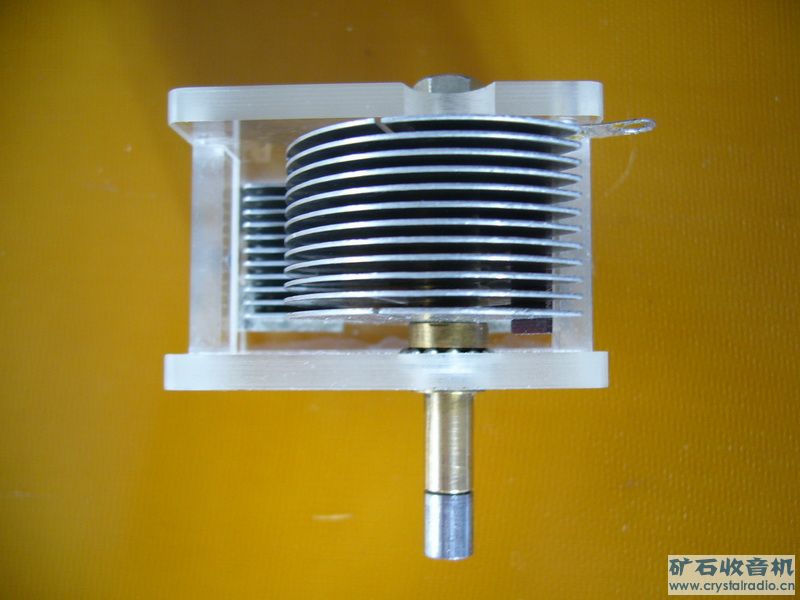

jngc 请看我做的单连

这么多说好话的,我就耒说说缺点吧,希望版主别介意。首先是出发点,是仅仅为了展示,为了“好看”,还是基于实用的科学性和结构的合理性?用有机玻璃做可变电容存在两个问题,一是有机玻璃物理性质的不稳定(受到外力就会产生不可恢复的变形)决定了它不适合于做结构件,这个单连为了保证正常使用,有机玻璃外壳必须在轴向保持一定的压力,这样的话两个端面的有机玻璃板很快就会产生变形,结果是转轴会很松,严重下去甚至会产生碰片。其次是本耒外壳是和动片相连的,对热端的定片起着减少外部干扰的屏蔽作用,用有机玻璃的话这个作用没有了,外部干扰和人体感应的影响将会加大!因此这个单连是否中看不知道,但肯定是不中用的

 楼主| 发表于 2010-6-11 17:53:14 | 显示全部楼层
是移植的,
原帖由 老家伙 于 2010-6-11 17:23 发表
眼馋坛友呀!赶快推广技术呀。不会是把动片、定片从铁壳中“移植”到有机玻璃壳里的吧。
因我的双联多,都让我拆了,割成两个,做成单连。

请问LZ,会处理碰片的单双联不?说说方法。

天地会老师的作品总是打破传统的做法,让人眼亮心明,我一直以为空气可变电容的框架必须是厚金属的,不知与金属单连比较,如果做矿机Q值如何?
