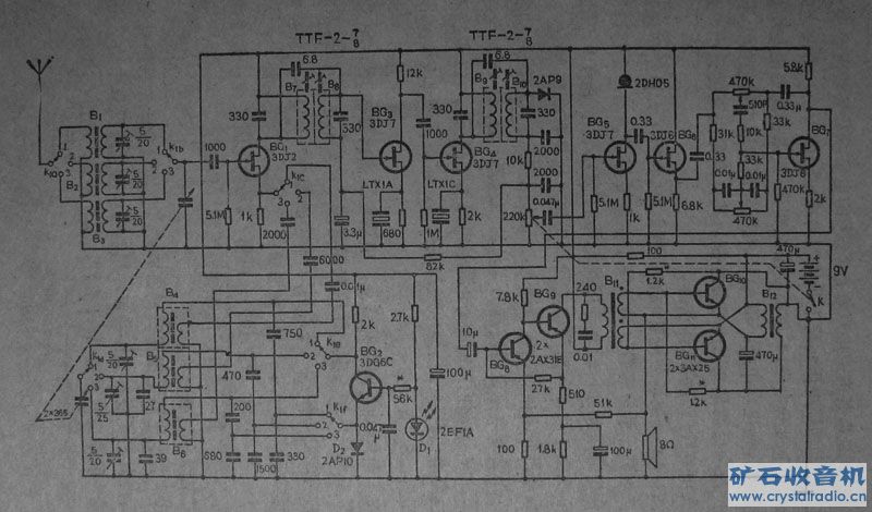

场效应管收音机电路图

可惜振荡和低放的推动没有使用场管,遗憾!
功放似乎也有问题,功放管的直流偏置竟然是基射短接?真乙类?
[ 本帖最后由 longshort 于 2010-6-12 11:37 编辑 ]
发表于 2010-6-22 00:58:57 | 显示全部楼层
是纯乙类~~~~~~~~~~~~~

这个还是有高低音调节的啊!三个波段的
发表于 2011-1-21 15:35:26 | 显示全部楼层
《晶体管收音机新技术》上面的。

天线看起来不好找,长征应该能生产

调起来可是大工程
发表于 2012-9-7 17:19:41 | 显示全部楼层
8Ω喇叭好像接的有问题,不解。
