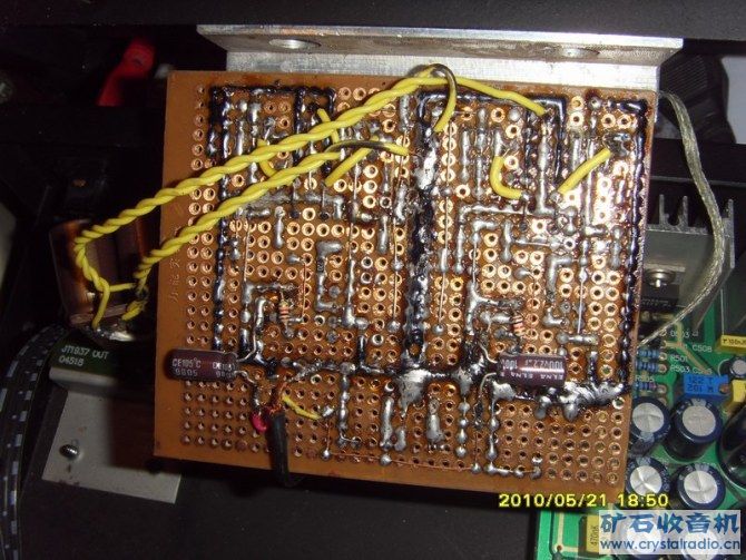

败了只深海的HD650,
由于是高阻耳机,直接上机试听,惨不忍睹。还不如以前的AKG271,郁闷。接上以前做仿黑嗓的6N5P耳放。情况大有改观。(具体多好就不说了,各有各的看法)由于电子管自身的原因,总觉得高低频还可以扩展一下。没有发挥出650的潜力。前段时间空闲,做了个运放扩流耳放听听。用的都是手头现有元件。由于带有实验性质。懒的做电路板。直接洞洞板伺候。电路也很简单。如图。

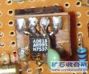

机壳用了以前的一个解码器。除去电路。保留电源电路。这样就省了做电源这路。(呵呵,又能省点事)。运放使用的是AD818贴片,其实这运放虽然指标挺高。但并不是为音频开发的。好在使用了运放插座。以后可以更换不同的单运放。获得不同的听感。
输出管使用的是达林顿管TIP112 117,静态电流调在70mA。相对于650的300欧阻抗应该是甲类。由于AD818的输出有200mV左右的直流。为了耳机的安全。输入输出均使用电容隔离。(输入电容为1UF钽电容。输出为松下金字820UF)
听感相对电子管二房来说属于另一风格。在高频的延伸和空间感方面有改善。但中频还是电子管的强项。
水平不高!东西做的难看!!欢迎各位来耻笑!!!

发表于 2010-6-11 07:35:58 | 显示全部楼层
650是高阻耳机了,我想如果用高电压、小电流的放大器推效果会比较好,你的二房供电是多少?
 楼主| 发表于 2010-6-11 09:34:20 | 显示全部楼层
原帖由 一米阳光 于 2010-6-11 07:35 发表
我用15V正负电源供电!!静态电流70mA.。有空再试试改成电流反馈厚音质如何!!
发表于 2010-8-8 15:03:49 | 显示全部楼层
看 AD818 的 datasheet,   它的典型应用闭环增益是 2 倍,  而且可以直接驱动 150 欧的负载.
         如此看来,  扩流是多余的,  另外增益应该降低到 2.  不应该有 100 mV 级的输出失调.
         吾用 HD650 也有 6 年了,  不觉得直接上机听有惨不忍听的印象,   搭配的设备有 iPod/iPhone/CD Walkman/天龙DVD机耳机输出/ 东芝HD-DVD耳机输出/ IBM笔电/ 东芝笔电/ Dell 笔电/ Focusrite 火线声卡...  说那么多只是觉得楼主有点夸张了.   如果没有夸张,  那楼主需要自己小心重听.
         之前吾也搜集了几乎90%网络上提到过和没提到的用做耳放的运算放大器,  包括 AD797 AD811 AD8001 AD847 AD827 AD4627 AD8610 AD8620 ... LT1113 LT1115 LT1226 LT1028 LT1057 LT1058 LT.... OP07 OP37....OPA215 OPA275...CA3130 A3140...LM741...NE5532...TL071/072/081/082/084...OPA627/637/604/2604/134/2134/2111...
直到上星期,  做了个不带扩流的运放耳放, 用一只垃圾堆里找出来的断腿 NJM4556 (估计市价0.1~1.0人民币) ,  用Rigol 1052E监视竟然发现它一点都不输给 AD827 / AD847 .

发表于 2010-8-8 18:39:18 | 显示全部楼层
这位老哥AD818内部电路输入级是差分输入,如何改成电流反馈?
when people talk about 电流反馈, 99% of the time, they are not talking about current feedback. Instead, they are talking about current-sampling voltage feedback.
it is very difficult to beat those lowly opamps, especially opamps specifically designed for audio (5532 for example).
