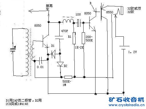

推荐一个比较现代的图吧:
将R1去掉,后面的电解电容三极管什么的也去掉,在扼流圈于地间接入高阻耳机,就是一台用现代管子的单管机。仅将最后的8550去掉,在B点和地之间接高阻耳机,就是两管机。
