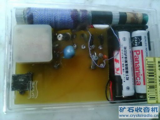

做得不好看,自己觉得丑死。外壳用的是手机电池盒,厚度稍微小了点,盖子合不上,但感觉总比裸体好。

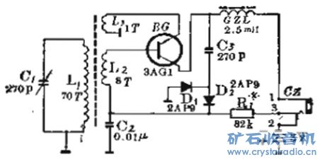

磁棒:10*100mm
线圈用0.04*60的李兹线自绕,L1:70圈,L2:8圈,再生1圈,
可变电容:270P双连(用单连),
检波:2AP10*2,
放大管:3AG1B,
阻流圈:买现成的,
耳机:MP3用低阻耳机
收听情况:白天能清楚收听3个台(汕头台、中国之声、一个粤语台)和两三个弱台。晚上电台较密集,但只能多分辨3个台,但没一直听,不知道什么台,偶尔能收到台湾的电台。
不满意的地方:
1、偏流达到7ma,调小了收不到电台,自己觉得7ma是最低限度了,但三极管不会发热;
2、高频段调到到本地汕头台(1080KHz)后,往高端再调就没有电台了。

电流是有点大,注意一下管子的热度,一般不会烧掉的,收台少,将再生加大些试试,加大再生也有可能减小电流

与使用低阻耳机有很大关系,换800欧左右耳机试试。

问题是没有高阻耳机好用啊
