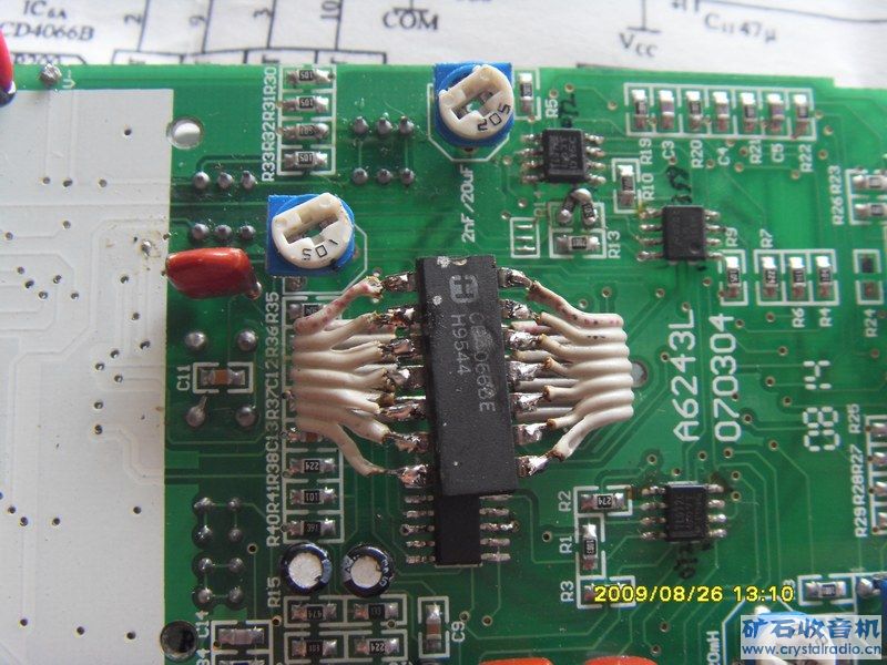

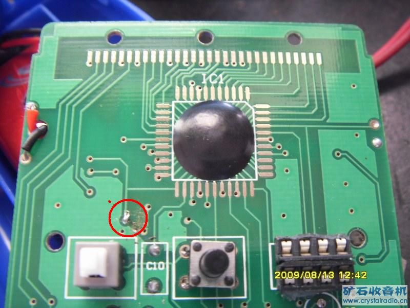

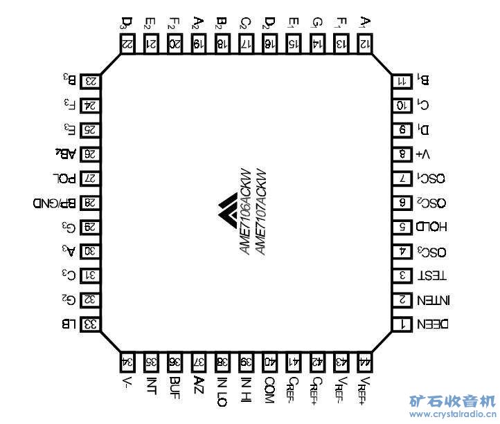

一个因测量未放电的电容而烧掉的电容电感表A6243L!!结果是开机无显示。查出板上一个金属化通过孔断路。
如图红圈所示:

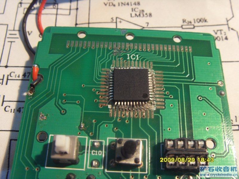

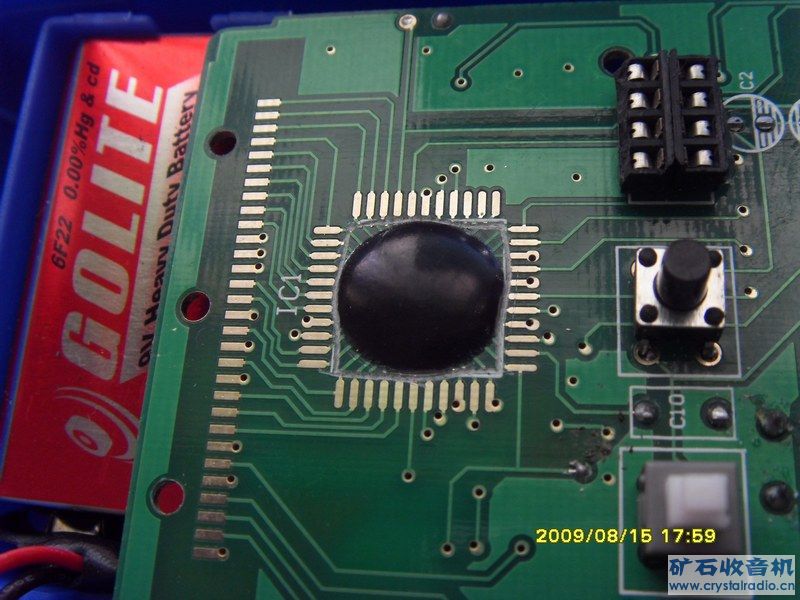

连接好通过孔后开机显示为乱码。换档稍有变化,此机用的是牛屎芯,,上网找到该种表电路图,经查电路大同小异。估计此牛屎芯是7106。但外围电压异常。判断是7106损坏(还查出LM358也损坏)。想着先更换牛屎芯,如果代换成功,此表也就修复一半了!。经过比对外围发现跟贴片44脚的AME7106电路很类似。

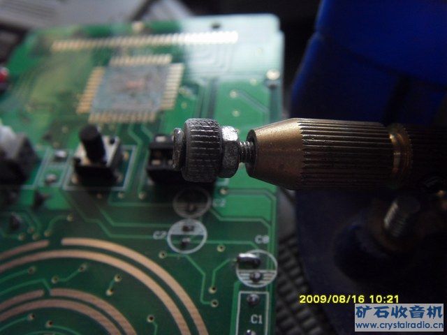

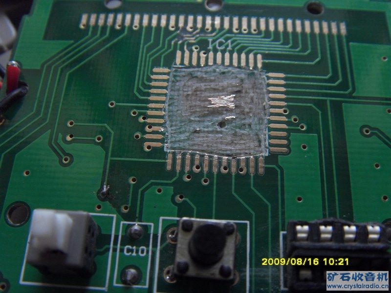

刚好网上有位朋友有此芯片,愿意无偿提供。(在此表示感谢)。收到芯片后用自制的电磨铲掉牛屎芯。
打磨干净后,放上芯片。焊接。一切都挺顺利。
可是开机还是乱码。郁闷!!中间还代换了其他集成块。都无果。折腾了一个多星期。头大扔了!!
