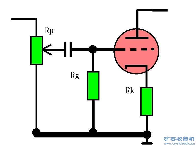

这个电位器确实很关键,常规的电子管功放机输入电路如下图所示,上一级音源信号进来后第一个原件就是音量电位器,这个电位器的选择应该和上一级的音源负载匹配才能有很好的表现,也并不是越大(越小)越好,信号的传输也是符合全电路欧姆定律的。 言之现在大多发烧友使用的信号源大多为CD和电脑,这些信号源信号电压强,输出内阻小这样,胆机的电位器的选择就应该在50~200K之间选择,电阻太大,信号源的输出就会轻载,感觉声音发飘、发虚,如果电阻太小,信号源就会重载,此时声音就有沉闷 音量不足、动态也不够宽敞。 相对的,如果音源是唱头或者磁头之类的微小信号的音源 ,哪这个音量电位器就要尽量高一些。 对比一下电子管收音机的音量电位器就可以很明显的看出这个问题了。一般电子管检波后的阻抗非常高,如果用低阻电位器做音量,这样最后一级的中频变压器就会受到很大的影响,所以电子管收音机的电位器几乎都在470K~1M左右。这样也可以很简单的和唱机连接。
个人观点,如有说错欢迎指正。

事实上对合并式胆机而言,音量控制电位器既是信号源的负荷电阻,也是第一级放大的栅漏电阻(4楼无烟兄的图纸如果去掉Rg与耦合电容,许多机器都把这R、C省略了)
先说这只电位器是与信号源内阻应该是并联的,用大一些分流作用小,对小信号(细节)有利;我们知道一般发烧友经常使用的CD机,RCA插口的输出阻抗47K,可见阻抗并不小,用大一些的电位器、比如100K就应该不错了,
正如无烟兄所言,对收音机的检波负载与过去晶体唱头的电唱机,它们的输出阻抗往往大于1M,即使用470K都是不够的
其次是电位器的质量,这也是很重要的,在这方面只能“丰简”由人了。
