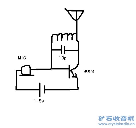

在网上找了很多 自己也做了几个都不成功 块灰心了.......有谁做成的没有啊~~~~~共享一下 电路图,各元件参数及成品照片....

发表于 2010-5-30 22:27:55 |
最简单的
线圈用0.5的在铅笔在绕个5圈
话筒别接反了 连外壳的是负

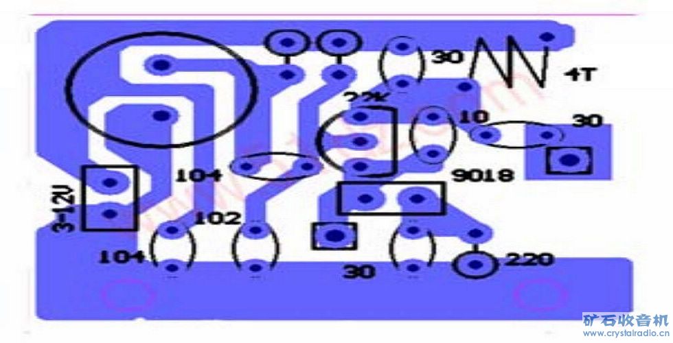

发表于 2010-5-30 22:35:00 |
适合初学者制作的单管调频发射机——:资料来源于:
http://www.51dz.com/l.asp  网站,
首要声明:搞无线电发射,应遵守国家有关的无线电管理规定,不得擅自发射和干扰广播发射和他人的正常接收工作。
一、单管调频发射机:
优点:取材方便、简单易作。缺点:人体干扰太大,易跑频。但是仍不失是初学者制作调频发射机的首选电路。
工作频率:频率:88——108MHz
工作电压:3——6V
发射距离:根据使用环境以及制作的的质量 20——50米
二、有了一定的基础之后,可以制作三管的调频发射机。
优点:取材方便、简单易作、频率相对的稳定度要高、干扰也小。由于电路没有采用倍频设计,调试比较容易一些。仍不失是初学者制作调频发射机再提高的的首选电路。
工作频率:频率:88——108MHz
工作电压:4.5——9V
发射距离:根据使用环境以及制作的的质量 20——100米

发表于 2010-5-31 11:24:19 |
我不知道你为什么要追求单管。
但这个电路比较不错
容易起振,一个频点,容易调。
同其它LC振荡话筒一样,也容易跑频。
这是我开始做进的贴子,。
现在各种的不下十种,还算晶振的好些,但声音听着机械味太重,生硬。
