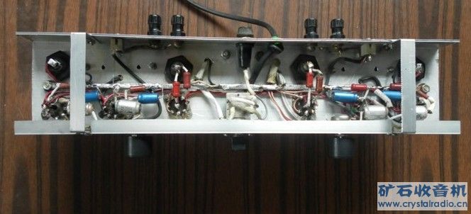

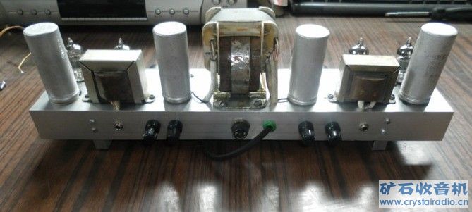

因手里有闲置多年的6H2.6J1.管,用这俩种小功率胆管 ,给电脑装了一台小功放,输出功率接近1瓦,足够一般房间听音,查看古书用俩只6H2可安全代替6Z4 。用在普通5.6灯机中做整流。我装这台小-功放每声道用一只6H2俩只6J1。也可拔去一只6J1用作单管输出,接8欧喇叭 更加省电,输出牛用的是5.6灯机的成品旧牛,放在台式电脑箱上收听音质很满意。。。。

呵呵,好制作,应该只有0.4W左右吧,原来给电视机加过这样的

很可惜没有找到宽100毫米的门边料

好像是手工绘图。做的挺好。

单只6J1就有0,4W功率。

很抱歉,不会在电脑上绘图,打字也相当慢,

音质比我那个有源2003集成块箱好多了,喇叭还是用的小石箱喇叭,这个功放只有一级放大,所以交流声很小,蒋耳朵贴在音箱上音量电位器关值最小听不到交流声,开到音量最大时稍有点交流声。
