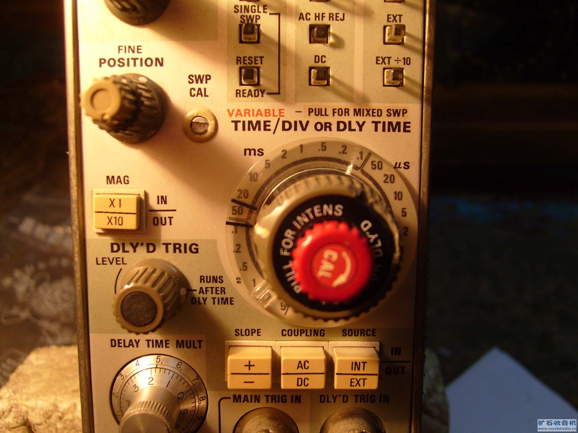

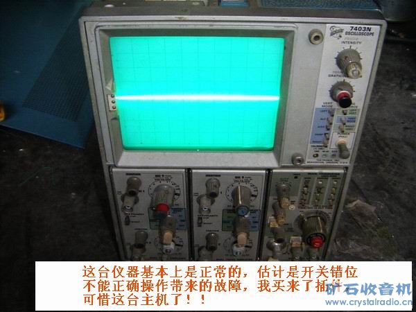

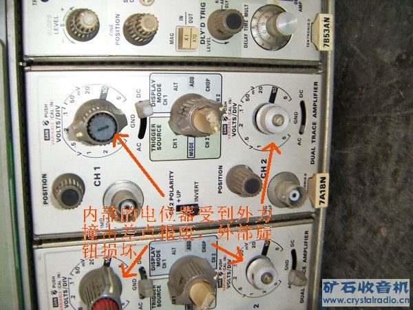

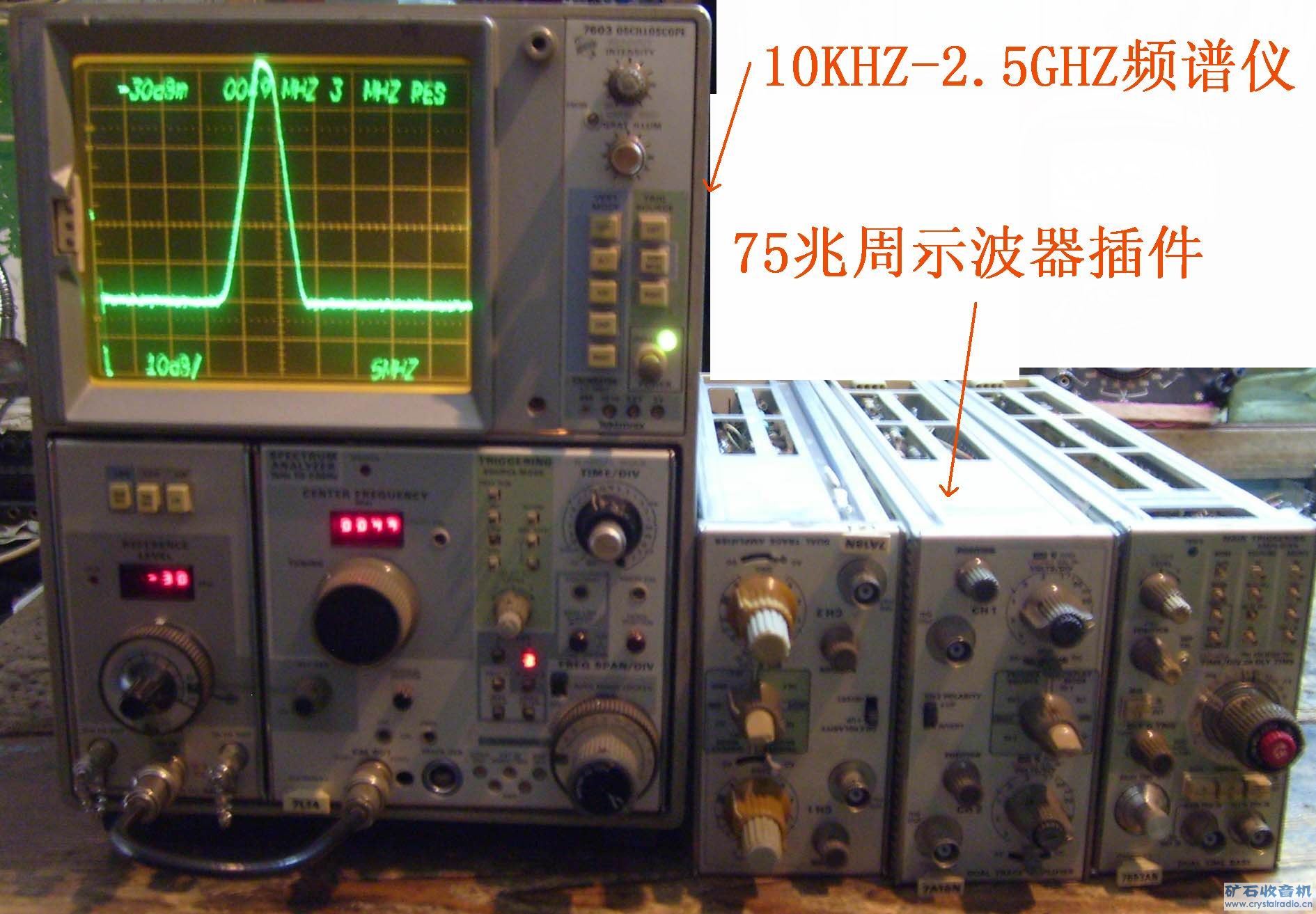

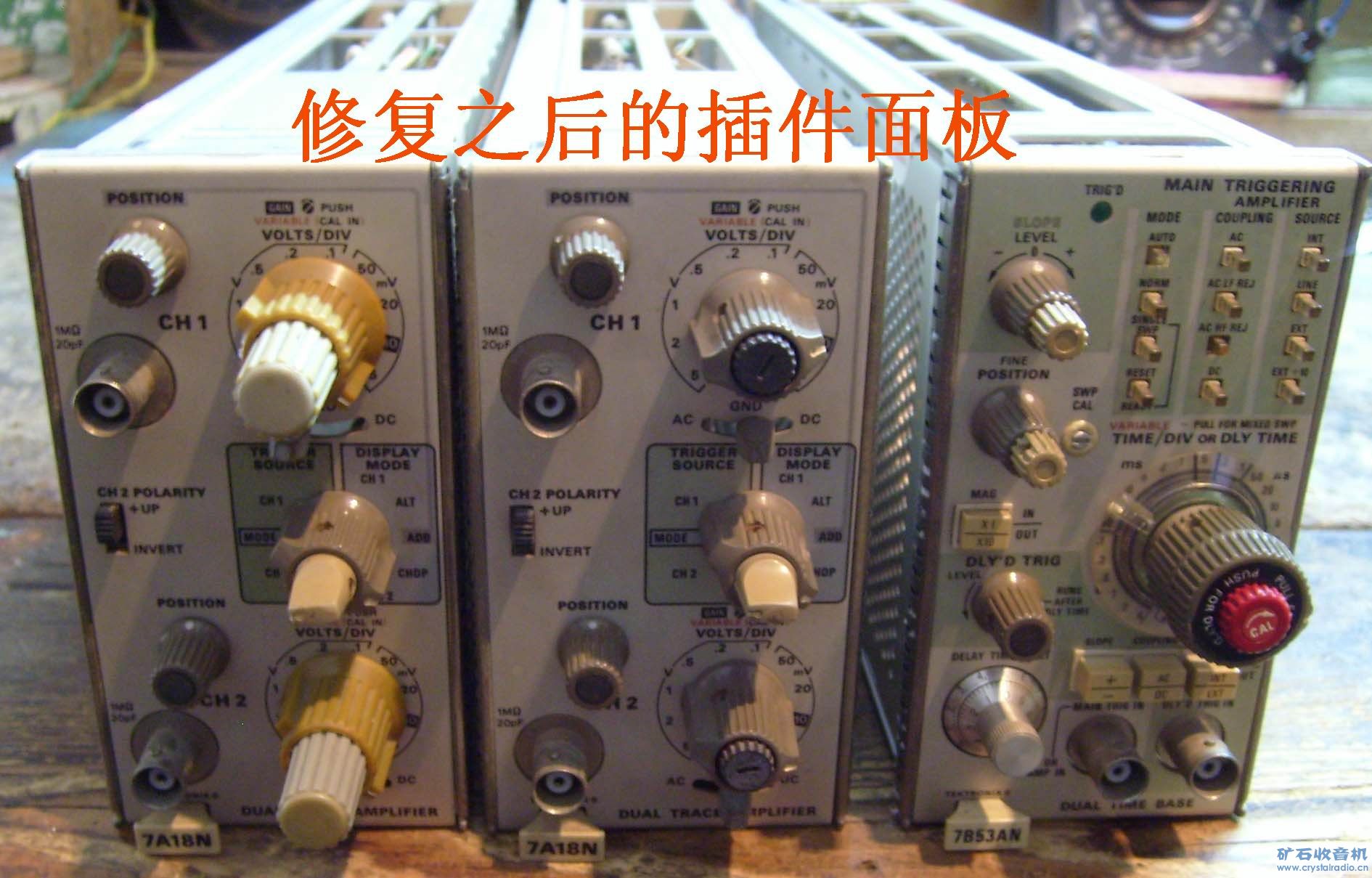

前几天从这里用220元淘的泰克7000插件三个,http://www.crystalradio.cn/bbs/v ... p;extra=&page=1一个是7B53A扫描插件,另两个是7A18双踪垂直插件,主机为TEK7403N,查资料显示,这些玩意大约是70-80年前后生产的产品。自己手头有一台TEK7603的主机配7L14的频谱仪插件组成的10KHZ-2.5GHZ的频谱仪,所以买来上述三个插件,如果损坏不是太严重的话,说不定就能够一台主机配两套插件,收到货后一个晚上就处理好。那台频谱仪也是在这里淘来的,与这台示波器插件一样,估计是从海外弄过来又被恶意撞击,好在撞击不是十分的严重,最终都顺利修复。

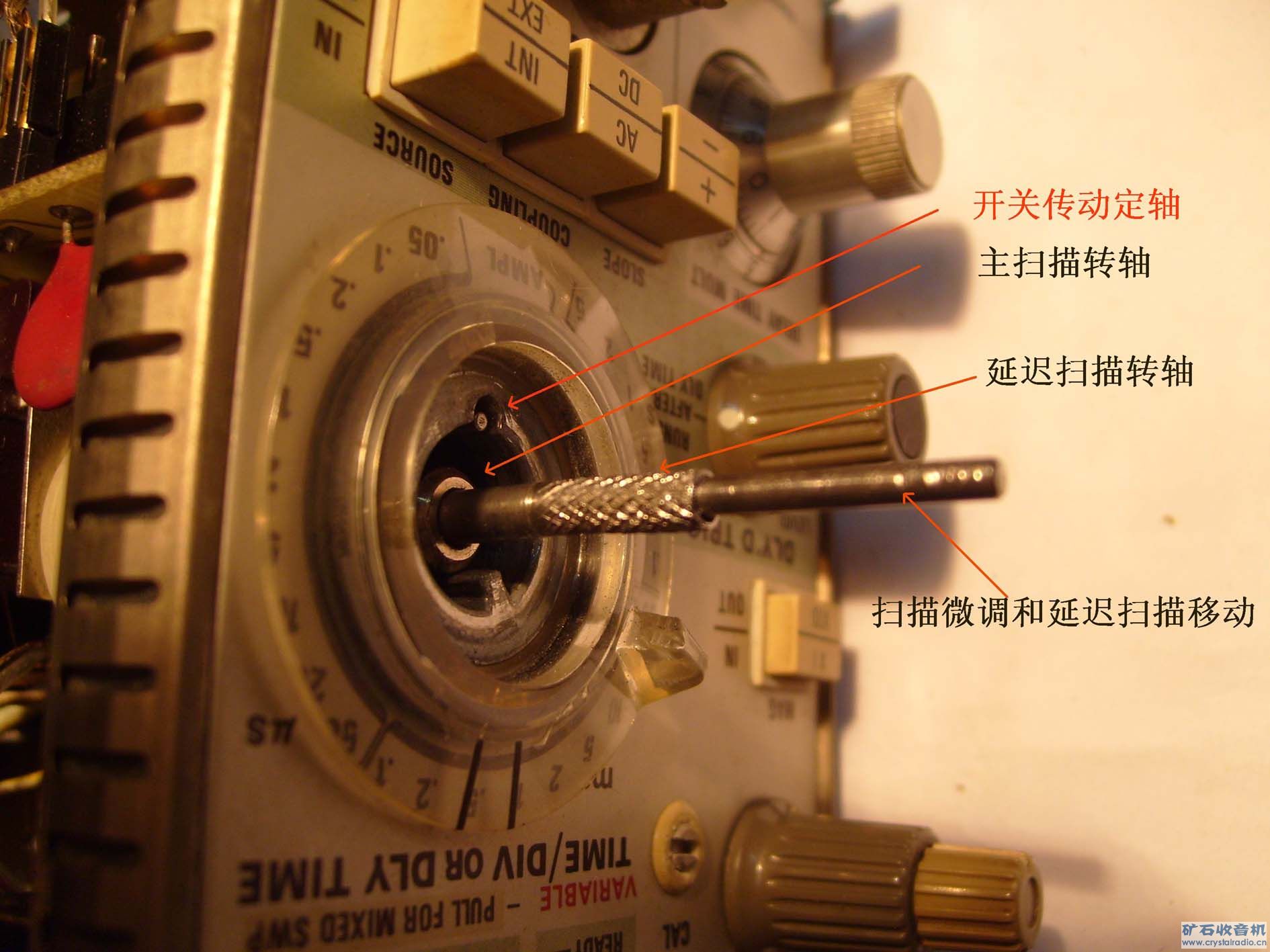

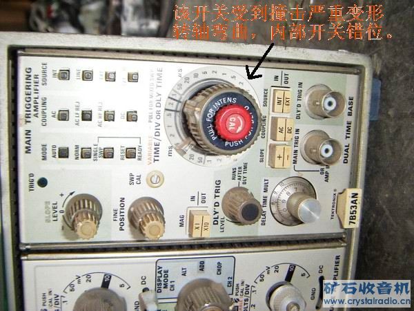

7B53A扫描插件扫描开关撞击使得套轴杆严重弯曲、内部的开关也错位,收到时几乎无法拧动,两个垂直插件的开关也收到同样的损毁,一个通道损坏一只三极管,一个晚上的折腾,最终得以修复。试机六个多小时,几乎看不到扫描线上下或者左右漂移,三十多年的玩意了,国产全新的示波器和扫频仪买来用了不到十年就隔三差五出故障,令人感慨!

老哥能详细讲下修复过程吗?特别是“套轴杆严重弯曲、内部的开关也错位,”这样咱菜鸟拿了肯定没着的问题。谢谢!

原帖由 鸣沙 于 2010-5-29 21:07 发表
套轴杆主要是外部弯曲,导致不能拉开和旋转,只要将内部连接的螺丝拧松,就可以慢慢卸下来了。轴杆有很强的刚性,拿下来之后用虎钳校正,反复几次就基本上可以了。

老哥的帖是图文并茂啊,现在很多示波器因钮撞坏掉而被废弃掉了,真的很可惜,您这贴很有启发作用啊,这是我看见关与旋纽修复最细的贴了(可能是我太没见识了,望各位大大能给个更好的仪器修复的网站),老哥技术好,人品更好?另问下,这些开关旋钮件要润滑保养吗?用啥样的润滑剂好?谢谢!
