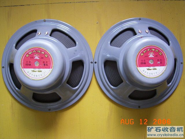

 楼主| 发表于 2010-6-3 21:27:44 |
楼上的这对喇叭不错。但好像也不是全频的吧。
看来全频喇叭不是那么好玩得! 羡慕那些玩全频的大侠--------
