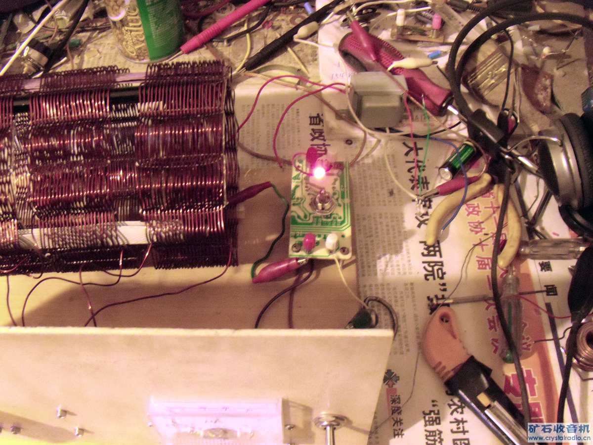

楼主: 求是
忙活两天,做了个半成品
 楼主| 发表于 2010-5-30 21:15:20 | 显示全部楼层
补充线路图
点亮发光管

好样地!接着干吧,
发表于 2010-6-1 09:59:18 | 显示全部楼层
那几只组花篮线圈是多大的直径和线径,看起来很雄伟庞大的,效果一定好,祝成功!
 楼主| 发表于 2010-6-1 10:20:11 | 显示全部楼层
那几只花蓝直径120
因为底板太小,线圈离得太近,距离拉不开,所以选择性并不好
而且三连的同步很难调整,所以还有许多改进的地方
等我有了进步,再向大家汇报!
发表于 2010-6-1 10:22:57 | 显示全部楼层
线圈这么深色的,不会是QZ线吧?
发表于 2010-6-1 12:47:51 | 显示全部楼层
原帖由 龙虾 于 2010-6-1 10:22 发表
线圈这么深色的,不会是QZ线吧?
油基性漆包线,不如高强度的好
发表于 2010-6-1 16:46:02 | 显示全部楼层
还是双回路的好调整啊
还是双回路的好调整啊 三回路的难度最大 标准值很难查对!
