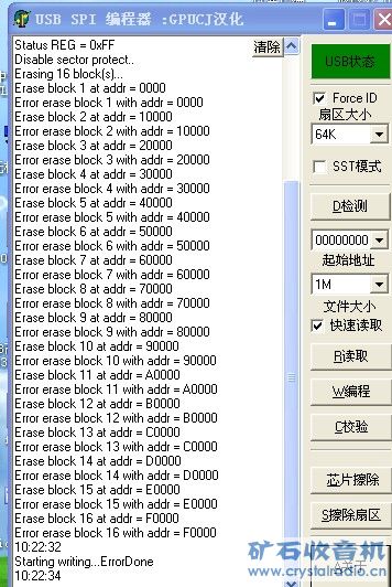

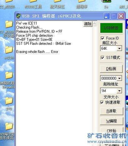

发表于 2010-6-4 10:32:44 | 显示全部楼层
 楼主| 发表于 2010-6-4 11:03:21 | 显示全部楼层
按第二个图的选择,不能按第一个。能检测出存储器吗?如果能检测,你先读一下里面的内容,如果都是FF那就说明存储器已经坏了。需更换。
 楼主| 发表于 2010-6-4 11:05:11 | 显示全部楼层
存储器的7,8,3都是接电源,4脚接地。1,2,5,6,是信号输入输出。。
 楼主| 发表于 2010-6-4 11:06:58 | 显示全部楼层
选SST模式是强制写入,它不管有没有存储器它会一直写的。
 楼主| 发表于 2010-6-4 11:07:54 | 显示全部楼层
也有可能是哪个脚接触不好。
