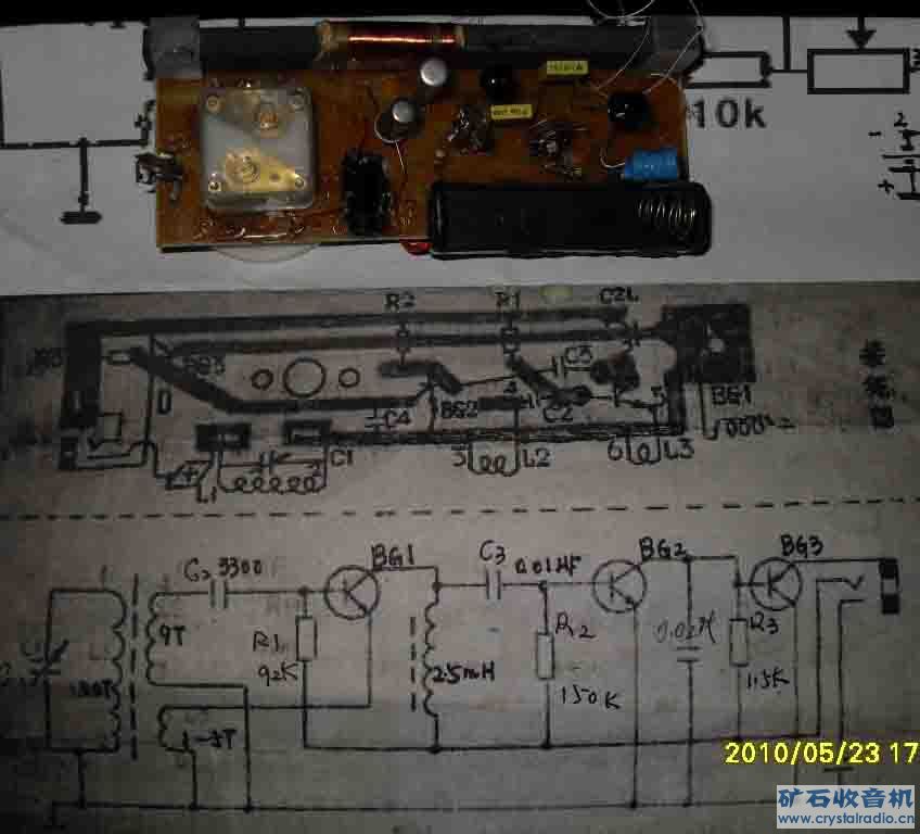

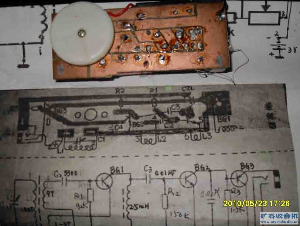

看到坛里这么多坛友都在DIY,前几天我也尝试着DIY收音机,。很多年前做过636单管机,现在高阻耳机没有就试着做台低阻耳机的收音机,找到了一个三管低阻耳塞机线路,试着按说明做了一块印刷板,印板是块下脚料长90X宽43。没有腐蚀液,用小刀把多余部分刻掉。然后钻上眼,另件两只3DG304,量了下B值50左右,一只3AX31B测出来300,(万用表量的),为了方便,几只电阻全用可调电阻,线圈买的0.5元一只,用了一只230P的可调电容。经过几天奋战,它终于响了,可收两个本地台,声音尚可,一个外地台声音很小,但不管怎么说。这是我的劳动成果,我高兴了好一阵子啊

做得挺好,就是看上去有点脏

好像没有看见你的再生线圈,加上再生后可以大大地提高鸡鸡的灵敏度。您不妨试试。
 楼主| 发表于 2010-5-24 10:31:38 | 显示全部楼层
我用了再生线圈,就在磁棒最右边的白色多股纱线,图上要求1~3圈,我试了再生太强,把线圈完全摘下,只要把摘下的线圈靠近磁棒,消果就很明显了
发表于 2010-5-24 10:34:08 | 显示全部楼层
看你的R1,R2,R3都用了可变电阻?没看到有保护电阻?
 楼主| 发表于 2010-5-24 10:37:14 | 显示全部楼层
我试过,不用保护电阻也可,主要是电压只有1.5V很低,没有保护电阻仍然没有烧管的情况发生,怎么调试都没事
 楼主| 发表于 2010-5-24 10:41:00 | 显示全部楼层
回复 3# wgj4653 的帖子
我很长时间没摸机机了,焊接水平有限,另外很多零件的固定采用热融胶的方式,没整干净,所以看上去用不够整洁

很好,不知楼主该机的耗电大不大?
 楼主| 发表于 2010-5-24 14:48:56 | 显示全部楼层
谢谢乙猪版主及三位达人的惠顾,谢谢大家的支持,回答楼上:这台机机耗电不大。整机为0.8~1mA。

没看到你的高扼圈呀
