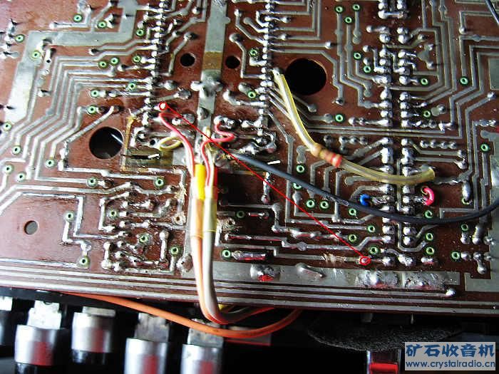

      我的三洋4500K修好了!原因是右边声道集成LA3210的输入端(第2脚)的耦合电容输入端至磁头右声道红色引线处这一段串入干扰电压了。把这个串电压原因找到了,由于时过几十年,电路板又是双面印刷的,这段电路走线与LA3210供电电路走线靠得很近,有个地方这两条线路的跳线孔挨得很近,就在两跳线孔处电源电压串入右声道磁头引线了。于是我把这段印刷电路串电压地方的两边都截断,用一根导线直接接通,一彻OK了。而本机左声道LA3210的电源供电线路与它的信号输入路线设计上就好些,分得很开。所以故障常常发生在右声道!有空再把图片传上来,希望我的维修经历也能给其它坛友一点帮助。

 楼主| 发表于 2010-5-24 11:38:53 |
以下图片是维修现场:
以下图片是维修现场:
图中被断开的电路那段就是右声道磁头引线到LA3210的输入端的
我用来跨接的导线在电路板的另一面,图中看不见
再来一张近照:
[ 本帖最后由 mim150843200 于 2010-5-24 12:00 编辑 ]
