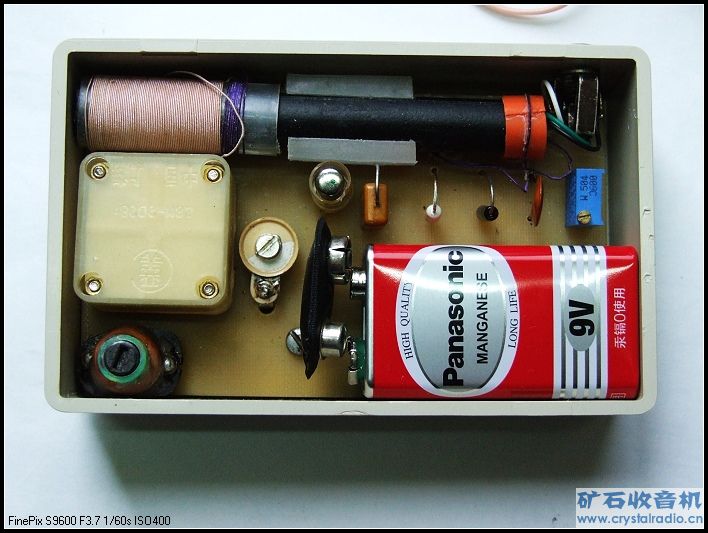

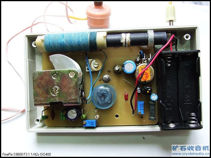

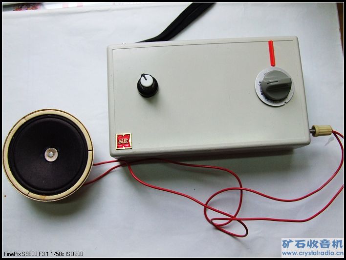

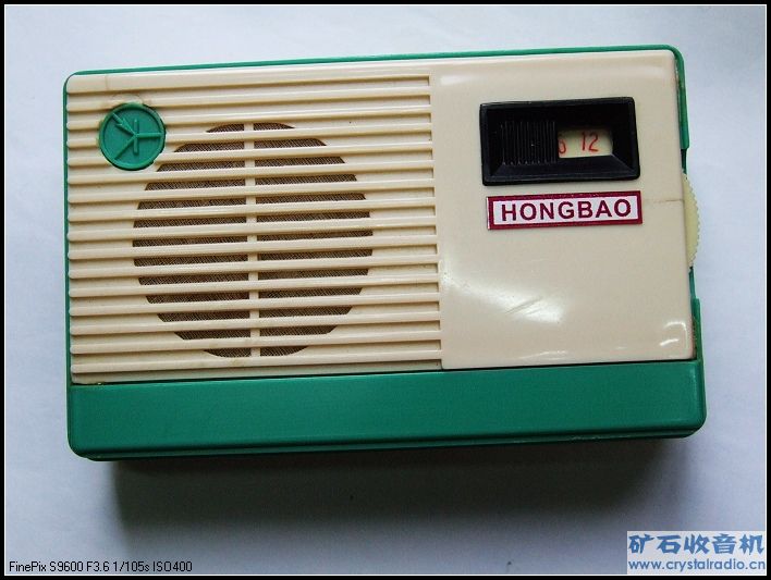

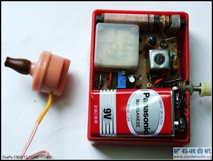

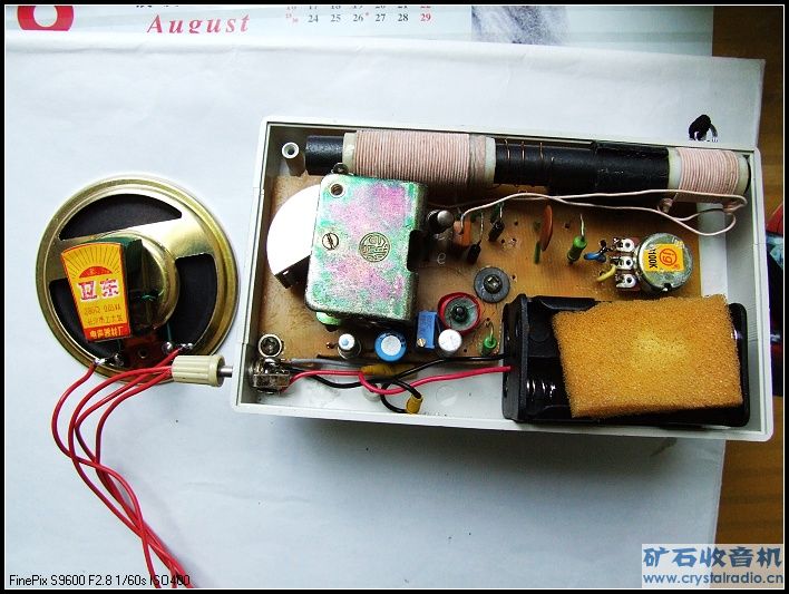

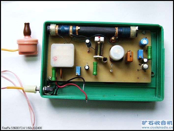

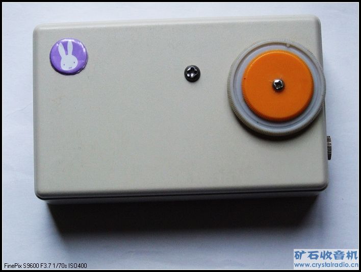

帮我爱憨憨车老哥发的图。图很不错。手艺精湛
以下是我爱憨憨车老哥的单管和两管机。
图片用光影魔术手压缩。可能有些变形。

谢谢热心的kingwin坛友,第一台是用68-1加一级低放组成的电路,第二台则用636型加一级低放所构成。两机当再生调试适当后,灵敏度相仿,音量充裕。在无锡地区白天可收到不下十个电台,而晚间可达十五,六个台。唯一区别在于:68-1的频率高低两端较均匀,而636则次之。故后者采用了可调再生旋钮以配合收听。后者也可外接舌簧喇叭,当低放管的集电极电流调到15毫安时,能满足20平方米房间内的收听需要,当然灵敏度远不及使用耳机时来的高了。再次感谢热心的朋友们,特别是热心帮我的kingwin朋友。

图片很清晰啊,作品制作干净利落,体现作者认真态度,一丝不苟啊,学习...
发表于 2010-5-22 20:46:46 | 显示全部楼层
是DIY就赞做工不错,舌簧喇叭也漂亮

两台单管机也是分别采用了68-1和636线路,均为锗管,3AG22和3AK20.两者性能不分伯仲,音量震耳。可以收到十几个电台。68-1的高频变压器是用工字形磁芯绕的,外加中周屏蔽罩。红色机壳乃是我上中学时邮购的三管机套件所配。老了,没事捣鼓点破烂怀怀旧。东西做得拙劣,大家见笑了。

最上面的那台机壳漂亮,还有第二台两管机的小舌簧喇叭真是养眼啊
