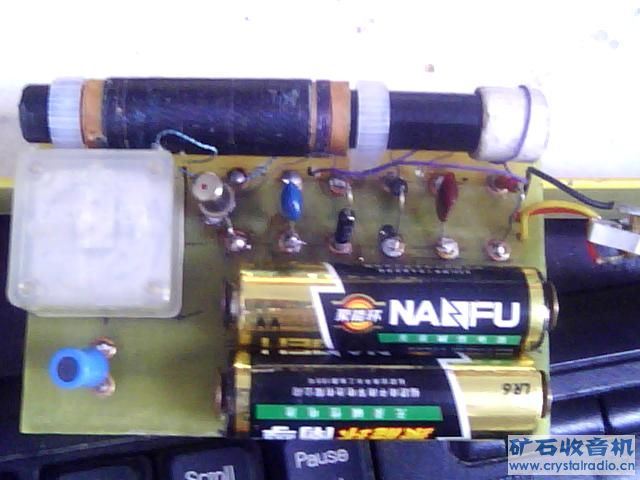

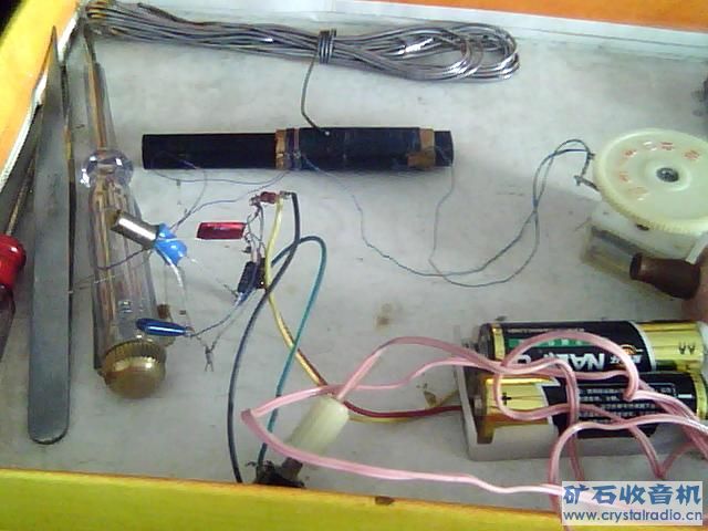

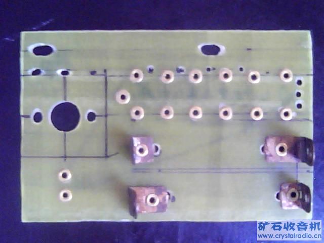

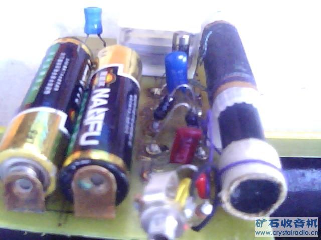

前段时间上夜班,利用上班时间装了这台单管机,电路还是采用最常见的单管机电路,实际装时作了下改动,高频交连电容C3用了2200PF。高频管用的3AG1D放大系数100 (这次实践证明高倍放大的灵敏度要明显优于低倍的)采用3伏的电压下,把集电集电流调为1.8毫安,偏流电阻为22K,收听效果,白天在无干扰的条件下能清楚的收到9个台  晚上8点过后能收不少于20个(有的朋友也许不相信,说真的我装这个机子以前也不会相信,因为以前我装过最好的机子晚上也只收到过10个左右)这次装机过程中最麻烦的就是截断长的磁棒花了我半个钟而且左手食指头烧了一个疱,好了上图

电路板反面
电路板反面
调好后的
调好后的
装好后
装好后
同上
同上

看得出,铆钉眼是用刀扣出来的,没有钻具.说起来也很不容易啦

确实纯手工,能称得上玩艺,铆钉用冲子铆的吗
 楼主| 发表于 2010-5-24 19:36:32 | 显示全部楼层
回13楼14楼兄弟
机壳就是用的姚记的全透明扑克盒,铜铆钉的确是用冲子冲的,光搞这块电路板花了两个钟,电池夹是用的从熊猫737机拆下的,
