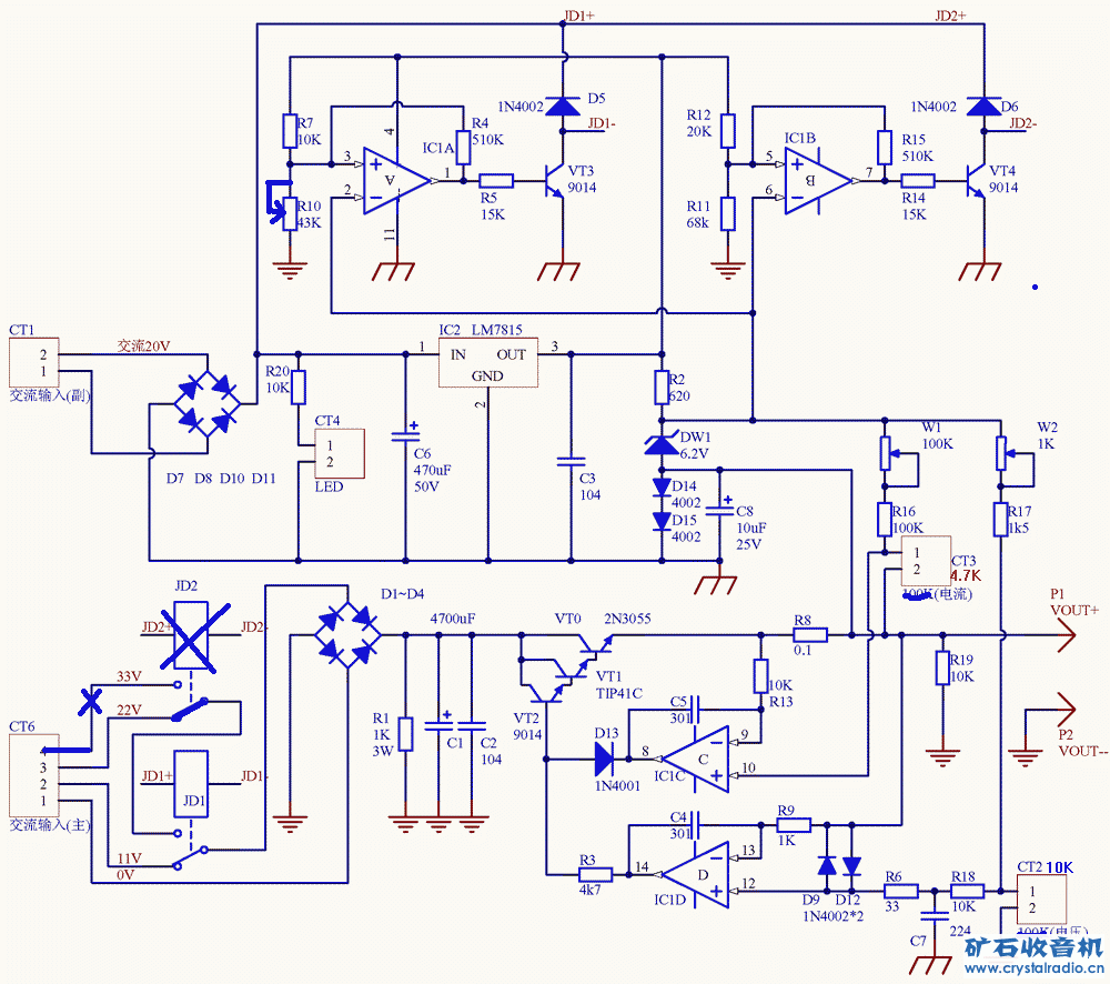

(转)这块0-30V.电压.电流.连续可调的板子按照板子的要求,主交流输入电压是0-11-22-33V,这样DC输出电压在11V以上时电路就自动切换到22V组.22V以上时切换到33V组.电压的自动切换控制是由LM324运放和双继电器完成的,要符合以上要求的现成变压器我看是比较难找的.我现有的变压器电压是0-15-30V,根据这种情况我对板子作了些改动,要求输出电压为0-24V,电流0-2A.改动如下:  首先将原来的双继电器分三段电压切换改成单继电器分二段切换(改制请看图片).CT3 100K电流调节电位器改用4.7K,CT2 100K电压调节电位器改用10K.固定电阻R10改用47K可调电阻,这样改制就算完成了.接下来是电路的整体调试.(1)输出电压调试,将CT2电位器调到最大看输出电压是否达到24V,过高或过低再调节W2电位器加以校正.(2)输出电流调试.将输出电压调到24V,负载接上大功率5欧电阻.将CT3电位器调到最大,看这时的电流是否为2A,过高或过低,再调节W1电位器校正.(3)继电器电压切换调试.将电压调到12.5V,然后调R10处47K可调电阻正好使继电器切换到30V组就何以了.到此调试也完成了,板子就可投入使用了(图片中有特别标注的,调试时应注意
