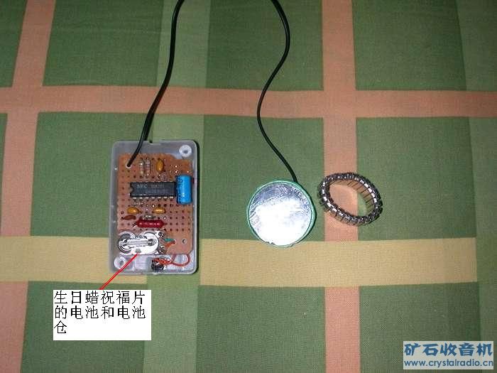

简易脉搏仪,

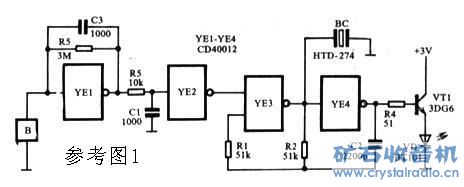

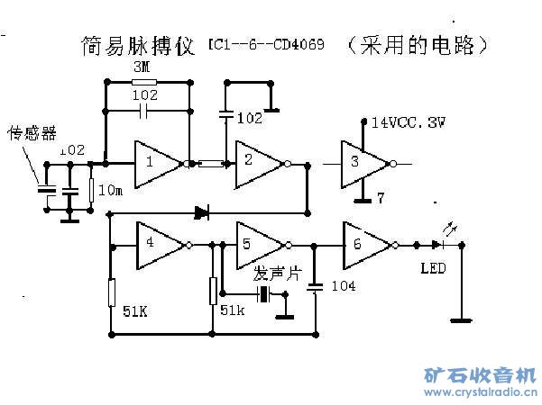

    采用手头已有的拆机另件做了一个脉搏仪。用声光来显示脉搏。经实验觉得还可以。电路和制作方法是参考网上的文章略加修改制作。小制作,玩玩而已。
    元件:集成电路采用CD4069.电阻电容皆为拆机件。外壳采用废节日灯控制器外壳。发声和传感器等是生日蜡祝福片改制的。

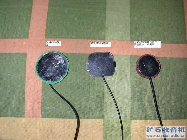

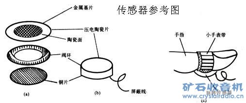

     感受 1.传感器是制作的关键。压电陶瓷片宜选用直径大的制作,虽然不够美观但是灵敏度好。传             感器固定在手指上要有一定的压力,因人而异须做调整。
          2.要不断学习新知识,活到老,学到老。因为不会用现代绘图软件,一幅简单的电路图竟然画           了一个小时还错误难免。

图好熟,好像8X年电子报上有
