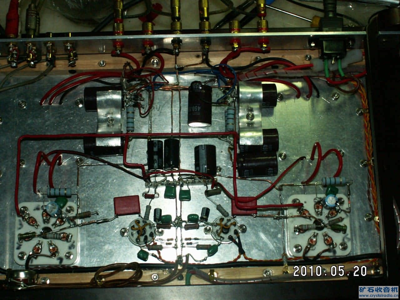

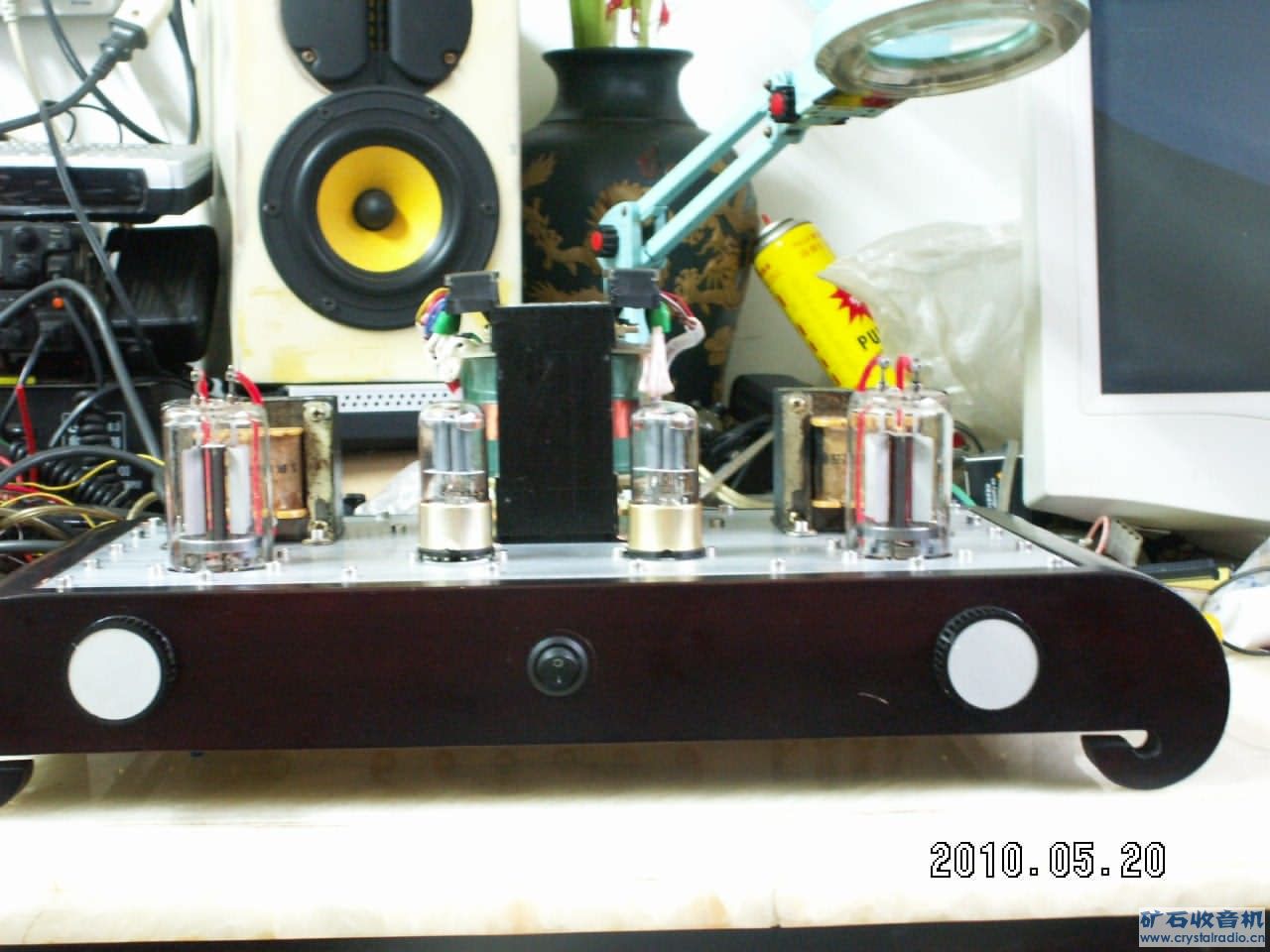

第一台是购买本坛的6N2+6P1套件组装的,中毒后,历经一个多月的准备,现在已装配调好,个人感觉很好,可能是自己动手的原因,现在上图片。也请高手们拍砖,就是我这里买元件很麻烦,一个二个元件JS不卖,要就是批发,一百个起批发,没有办法,有些元件只能东拼西凑的。

外观图
外观图
搭棚图,请拍砖
搭棚图,请拍砖

布线很工整,焊接也漂亮,前面板装饰也很独特!这样的机机要顶!!
发表于 2010-5-20 21:30:52 | 显示全部楼层
DIY 顶
DIY 顶,注意高压线,用胶布包一下吧。
发表于 2010-5-20 21:43:11 | 显示全部楼层
  不错,
图片模糊点,看不太清
用的是6N9P做电压放大??
 楼主| 发表于 2010-5-20 22:01:59 | 显示全部楼层
原帖由 海河 于 2010-5-20 21:43 发表
  不错,
图片模糊点,看不太清
用的是6N9P做电压放大??
图片的文件大了,发不上,只能压缩了,才能发上网。是6N9P+FU-19并联单端

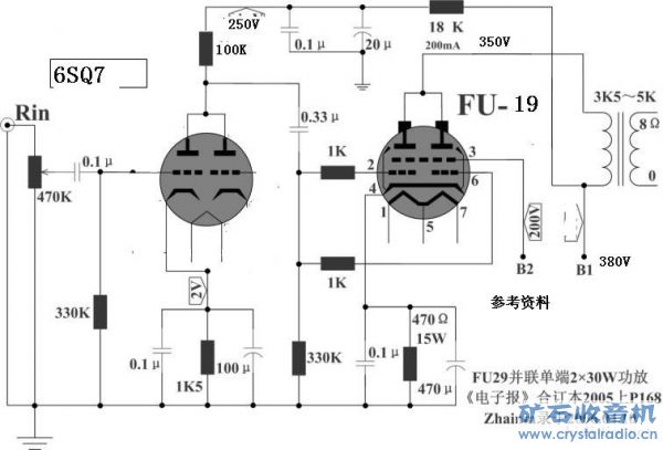

我是按这个线路图来搭棚的,,请高手看看,还要在那方面下手调试。本人是个菜鸟,尽可能说的细点。可以加QQ交流。

发表于 2010-5-21 00:13:58 | 显示全部楼层
把阴极电容全去掉
音色会柔润些~
 楼主| 发表于 2010-5-21 12:50:01 | 显示全部楼层
原帖由 轻风 于 2010-5-21 00:13 发表
把阴极电容全去掉
音色会柔润些~
今天。我试了,确实要好点,谢谢你的指导。
