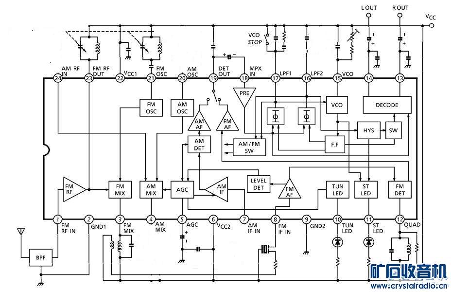

找到一个TA8127N集成电路,想做一个FM立体声收音机,求各位老师给我一个最简单的图

谢谢楼上,这张图太专业了,希望能求一张简单的,直接画出来的电路图,以前在论坛里有人发过AM FM两波段的,但是现在图不显示了

要用本IC制作收音机,是不可能很简单德,因为它本身就有24脚,再加上外围电路,因此就简单不了了。附,TA8127N集成电路割胶电压如下:

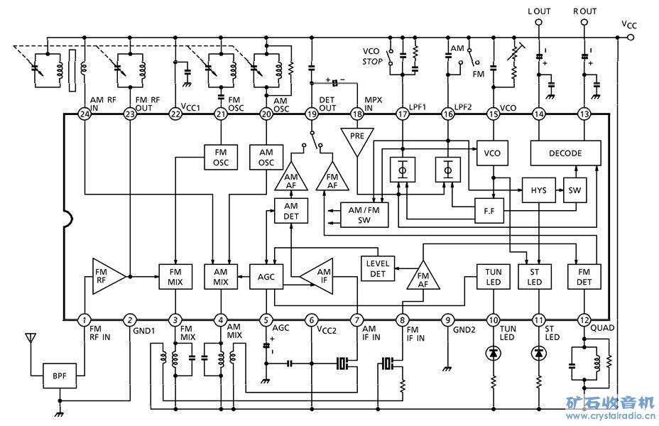

现在传一张资料上的截图:

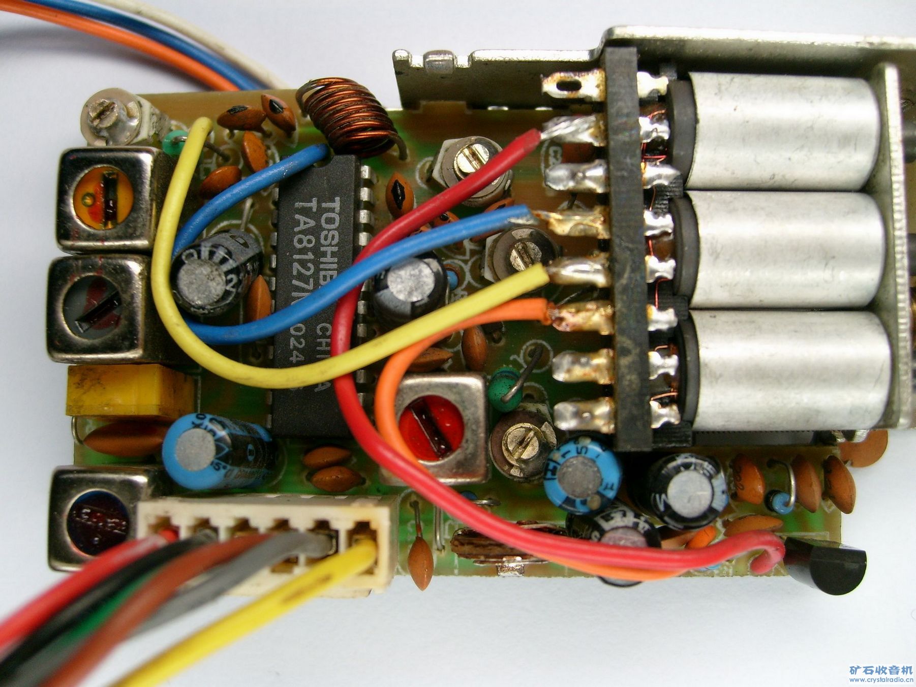

本人有一个TA8127N汽车调感收音头,因没有资料一直放着,看到此贴也想试机那位大侠有资料请上传一份。先谢谢各位!!
发表于 2010-5-26 12:42:19 |
这是拆的一个

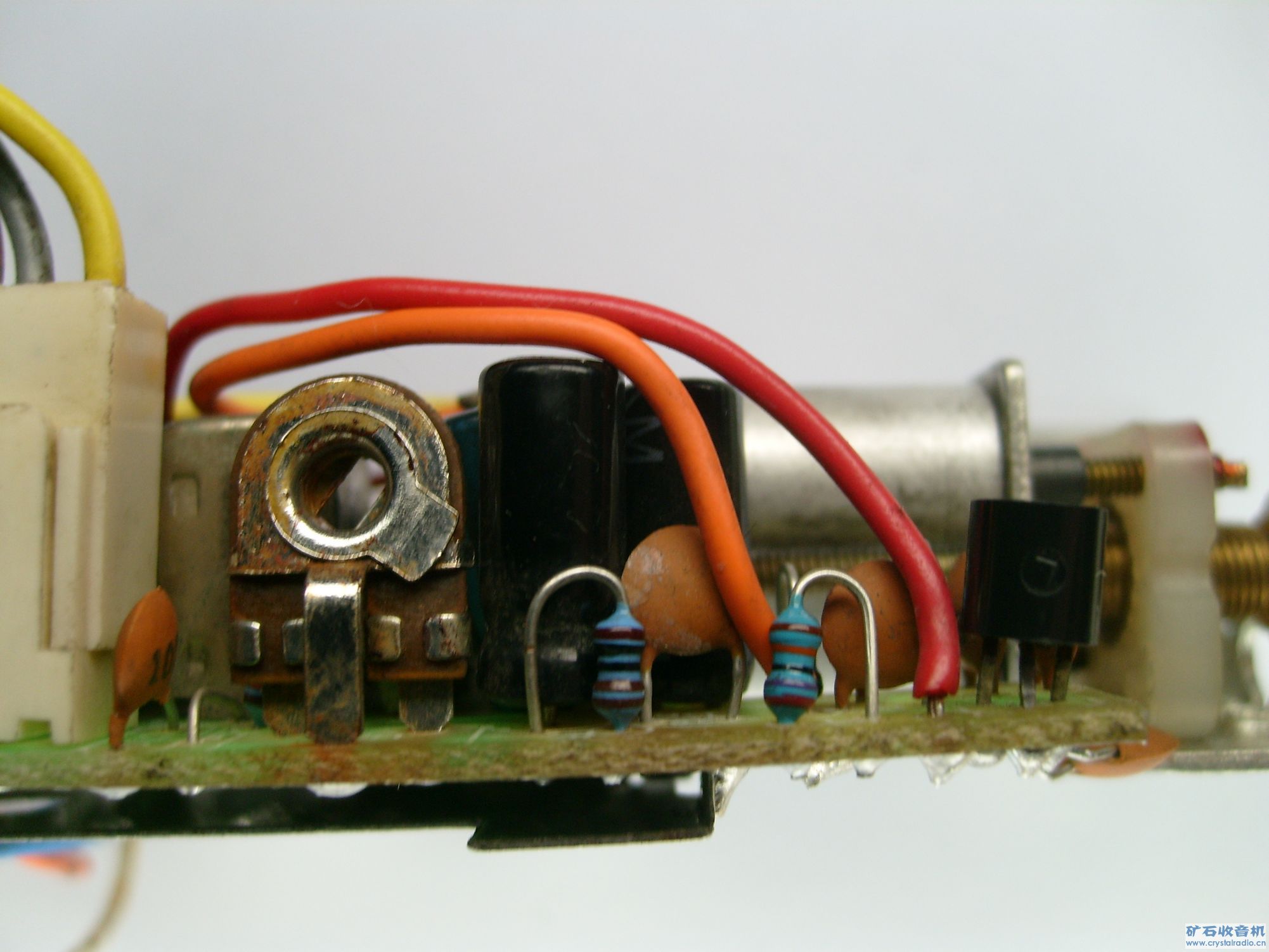

LI1大侠我的那个和你的不太一样,调感线圈是上三下二而且在可调电阻上方多了一个管子(2SC型)。晚上有空发照片请多指教。非常感谢LI1大侠!!

这个收音头我也有一个,3元钱买的,不过昨天我把L输出当FM/AM转换接了+3V电源,结果此脚对地电阻变成了0,FM/AM转换(就是绿线和黑线中间的那一根)也不起作用了,整个机器就成了一单声道调频机了!

LI1大侠图片已发
请问:LI1大侠可调电阻和三极管的功能(2SC3194)

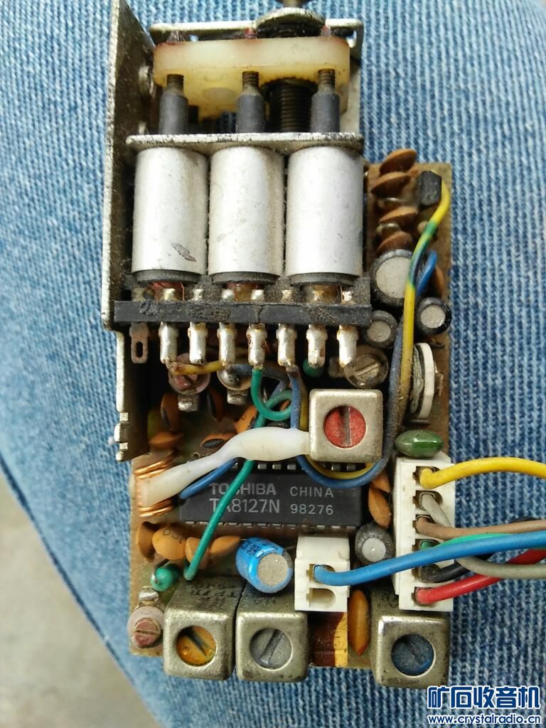

这个正在玩,非常小灵敏度高,后级用(电脑CD转盘取耳机放大部分),AM收台也不少,3一5V发辉不错。
发表于 2016-5-17 10:01:35 |
