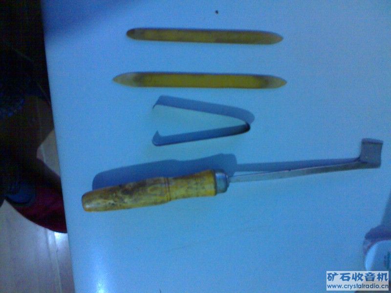

小电机下线用的工具。

   我用于马达落线的刀是不锈钢的,当然刀口是经过细砂纸打磨圆滑的了。

俺用于马达落线压实的刀口是牛角做的,  刀把做成剪刀状, 刀口仅仅安在外一侧,另一侧顶住马达定子内壁。
