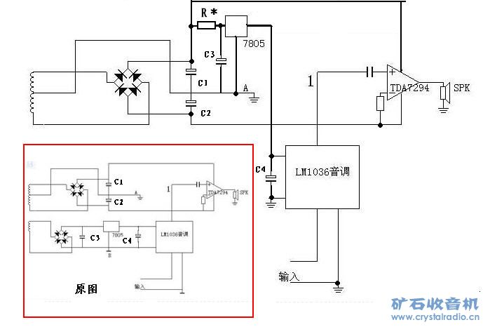

采用LM1036和TDA7294的功放,大致结构如图所示,存在一个问题是,1036是单电源供电,7294是双电源供电,地线一直没处理好,所以有交流声。
当然,电源部分不用怀疑了,是非常昂贵的专用环牛,况且也换了一只了,后级也没问题,断开后级的输入,没有一点噪音。1036输出到7294用的屏蔽线,按道理应该一端接地就行了,现在如果将前级板和功放地用粗铜线连接,然后屏蔽线一端接地,交流声反而更大,只能用屏蔽线两端都接通地,当然,这个时候另外一个声道就只需要一端接地,这个声道是没什么交流声的,所以可以肯定就是这个接地的问题造成了交流声,不知道大家是如何处理这个问题的呢?求教高人支招!谢谢!

发表于 2010-5-14 22:59:22 |
屏蔽线两端分别接两个地是不是没有交流声了?如果是这样,就这么接就行了。
这两部分需要一点接地,不能多点接,接地点最好是接近前级的输出和后级的输入点,这样带来的干扰是最小的了(类似共模抑制)。
还有,不知道实际接线是如何接的,电源引入与接地点的选择对抗干扰很重要。
[ 本帖最后由 翌阳 于 2010-5-14 23:01 编辑 ]
发表于 2010-5-14 23:09:38 |
把两部分完全独立,地线也不共用,就象是两台机子;
前后级通过屏蔽线连接。

发表于 2010-5-15 10:03:30 |
低频的接地处理最不好整。实在不行,用差分输出和输入试试?

发表于 2010-5-15 18:34:46 |
原帖由 rsx9583 于 2010-5-14 19:04 发表
当然,电源部分不用怀疑了,是非常昂贵的专用环牛,况且也换了一只了,后级 ...
建议,前级的供电做如下的修改,就应该可以消除交流声了:
[ 本帖最后由 呜呼 于 2010-5-15 18:39 编辑 ]

发表于 2010-5-16 17:48:16 |
原帖由 rsx9583 于 2010-5-16 13:27 发表
好的!今天下午就试验一下呜呼老哥的方案,虽然理论上可能影响后级,但应该比交流声影响好得多。 。
音调电路耗电极小,故不会影响正负双电的对成型,既不会对功放级的工作造成实际影响。
发表于 2010-5-16 17:55:51 |
回复 14# rsx9583 的帖子
如果考虑到电源不平衡会影响到后级,还可以在负电源处并一个合适的电阻,使它们的电流平衡。音调电路的工作电流比较稳定,不会随信号变化。
其实一点影响也应该是没有的,但是若发烧,这一点一定要考虑。
 楼主| 发表于 2010-5-17 12:44:23 |
原帖由 翌阳 于 2010-5-16 17:55 发表
前面的方法统统试了,主要还是一个滤波电容有问题,不过我将前级滤波换了,也适当增大,现在是4000微法,还是有交流声,不过好多了,功放输入端短路,音量要开到接近最大的地方就会有比较明显的交流声。
共用后级电压的办法,交流声更大!估计还是我前级板子设计有问题!
