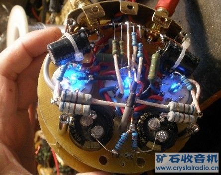

装了只耳放,6N3推6C19,音质很好,电源牛输出双240V,石整流,第一节330欧10W,第二节1K20W电阻,这样一点交流声也没了,我用30欧阻抗耳机听音质非常好,测波型15HZ-50KC波型基本不变,电路图是6J1推6C19,我改为6N3推6C19,就是电源同主机分开了,装一机的话我准备用环型小牛,就是2只100U/250V电解没地放放了

很好,造型不错呀!! 什么电源?是外置的?可以尝试一下开关电源的灯丝。看看噪音如何?

 楼主| 发表于 2010-5-14 11:57:28 | 显示全部楼层
原帖由 山东激光 于 2010-5-14 11:53 发表
50W方牛,灯丝我直流,和交流都试过都没交流声
 楼主| 发表于 2010-5-14 11:58:45 | 显示全部楼层
我想用环牛装一体机,这样方便

耳放做到没有交流声要比功放 的难度大
 楼主| 发表于 2010-5-16 23:22:32 | 显示全部楼层
原帖由 海河 于 2010-5-15 21:40 发表
耳放做到没有交流声要比功放 的难度大
主要是电源,如用扼流器当然最好,就是体积太大了,2级滤波电解体积也大,要用到220U,2只,太大了装小机装不下,所以我后改用了9级滤波,用小环牛周边装9级滤波,电阻选用3W100欧10只,22U/250V用9只,这样不让费地方,经试验没交流声,现正在设计PCB,在设计园的铝机箱
