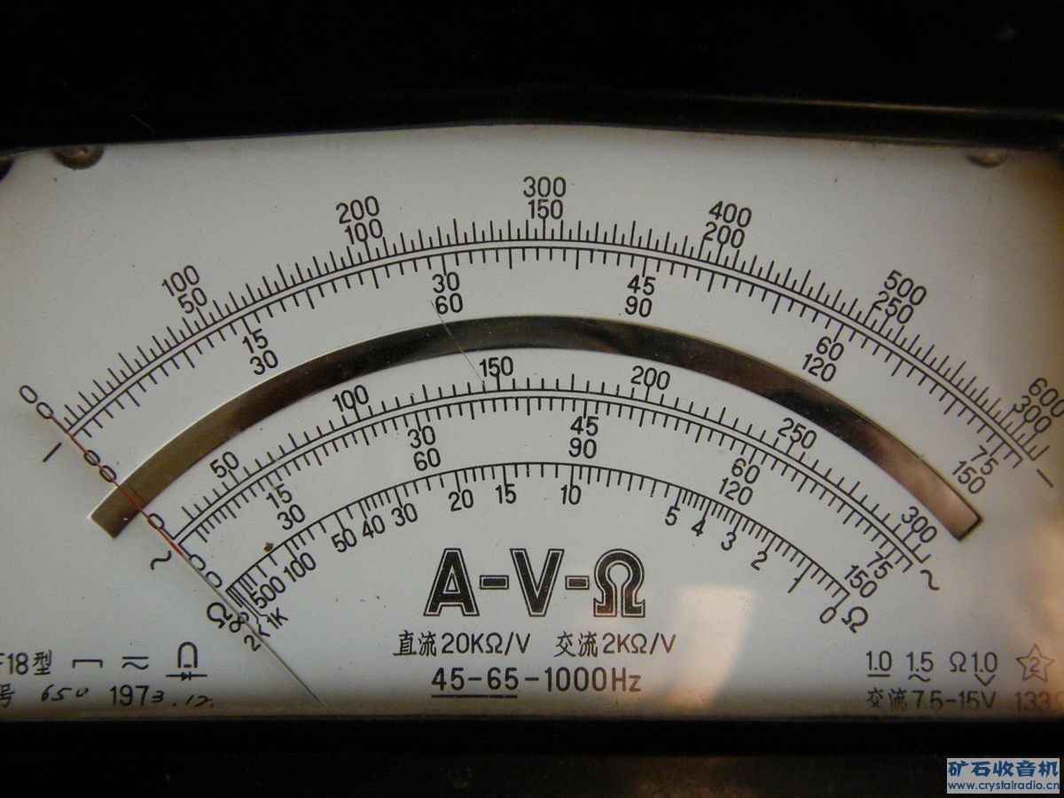

DSCF5132.JPG DSCF5135.jpg DSCF5136.jpg DSCF5137.jpg 请各位前辈帮看看!
发表于 2010-5-14 08:41:36 | 显示全部楼层
漂亮,上海第四电表厂的。
发表于 2010-5-14 08:44:43 | 显示全部楼层
品相真好----好表。

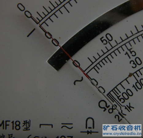

发表于 2010-5-14 09:23:08 | 显示全部楼层
刻度线零起点不一致,以哪个为准?总不能根据不同的测试目的每次都要调节机械零点吧。
[ 本帖最后由 JHXC 于 2010-5-14 09:24 编辑 ]
发表于 2010-5-14 13:35:27 | 显示全部楼层
表盘装歪了,固定螺栓松一下,右边放下一点,或左边放上点,或同时进行!

发表于 2010-5-14 18:10:48 | 显示全部楼层
封泥还在。不好要求脱啊。
发表于 2010-5-14 20:14:52 | 显示全部楼层
或是打过表针--
