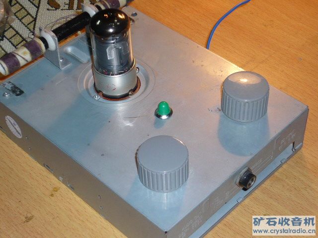

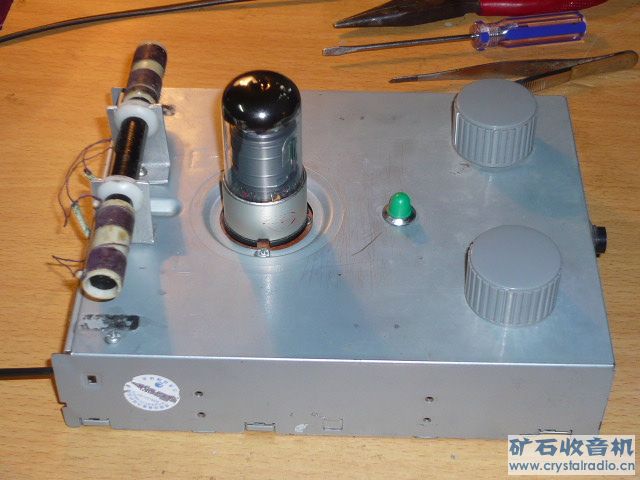

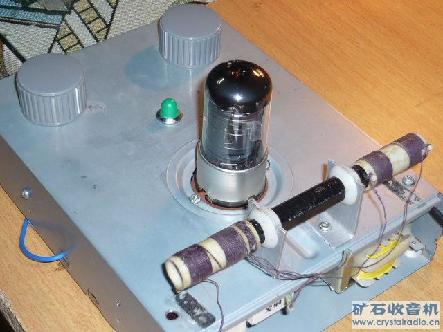

我最近的新作,用光驱盒作底盘的交流6SK7再生单灯机,以后准备改成6SA7单灯变频机,

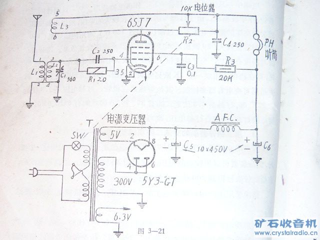

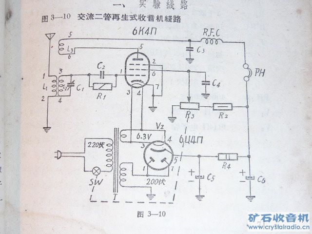

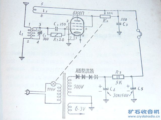

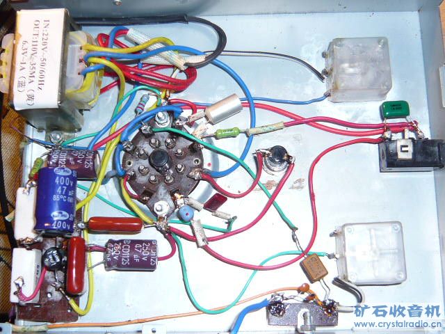

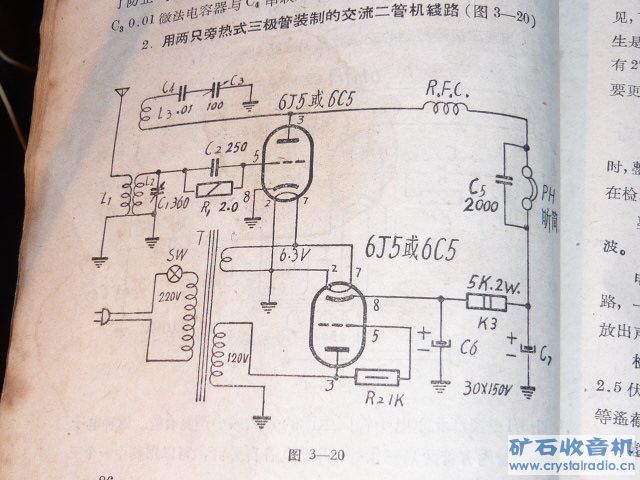

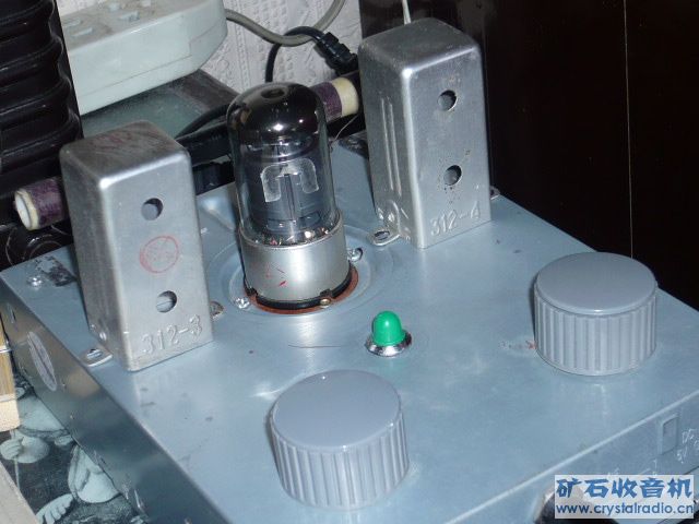

焊接得有点乱,还没整理,···最后一张是“未来式”[以后要装的单灯变频],因为实际线路有改动,所以多上了几张线路照片供朋友们参考。实际是:磁棒天线,并联式再生[调容式]  电源120V+6.3V  硅粒桥式整流[必须的,不然交流声太大]  三只47微法电解电容组成M型滤波,用6SK7是因为遥截止的性能似乎有自动增益控制的功效,音质要比锐截止的要好要柔和,光驱底盘上本来就有一个洞,装大八脚的管子正好,···实际效果:不用外接天线只能收到本地一只台 音量轻,接一阳台竹竿蛛网天线可收到十几只外地台,本地台震耳欲聋[估计可带动小喇叭]  与直流机比较,音量和灵敏度都好的多,但电源进入的干扰也多一点,交流声也有多少有一点,因为是用耳机,乙电最大用120V,[不敢用高了]   最大的优点:没有换甲乙电池的烦恼···用6J1也可以,但会显得太空旷了···

发表于 2010-5-8 11:04:49 | 显示全部楼层
好!就是磁棒那个支架建议别用金属的~~~~~

 楼主| 发表于 2010-5-8 11:34:07 | 显示全部楼层
谢轻风朋友,是用的橡胶衬圈,当然不用铝支架更好,实际上磁棒也离电源变近了一点,会感应一点交流声···

 楼主| 发表于 2010-5-8 17:15:14 | 显示全部楼层
回复 8# 一米阳光 的帖子
晶体管经典线路因为有高放低放加再生,所以灵敏度要比电子管单再生的要高,但音量不会大 ,音质也不会比电子管的要好,···

 楼主| 发表于 2010-5-18 09:16:34 | 显示全部楼层
现在我用6H8P一半做再生,一半做电源缓冲,增加一电解,声音似乎更柔和,交流声几乎没有,
