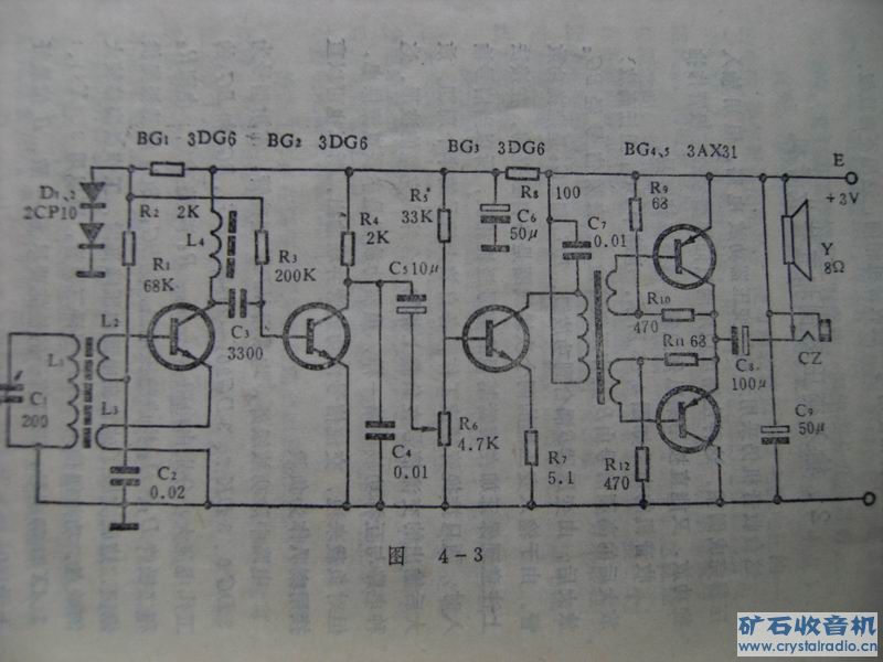

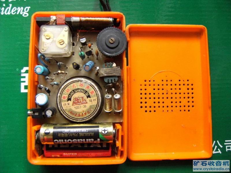

有一台小收音机坏了,将其拆掉利用部分元件,重新制版,制作一台再生五管机,请大家看看。
背面比较丑陋,就不给大家看了。
[localimg=226,300]5[/localimg]
 楼主| 发表于 2010-5-7 14:48:48 | 显示全部楼层

此机很有意思
此机很有意思,硅锗混合电路。两级高放。无输出变压器输出,值得一玩。

发表于 2010-5-7 15:38:49 | 显示全部楼层
楼主这张图是那本书上的呢?
发表于 2010-5-7 16:33:46 | 显示全部楼层

 楼主| 发表于 2010-5-7 17:19:04 | 显示全部楼层
回各位前辈,此机在户外能接收十五、六个台,此图是“晶体管直放式四、五管收音机”去年装的,现在家里很乱,破烂多整理不过来,也没时间做。在此向各位前辈求一本“晶体管二、三管收音机”的书,那位有能否转让,再次谢谢。
发表于 2010-5-7 17:47:03 | 显示全部楼层
原帖由 冰岛 于 2010-5-7 15:54 发表
第二级应该叫三极管检波器,不是高放。这种集电极输出的三极管检波器比发射极输出的灵敏度要高些。
1,这个意见才是正确的,本机绝对不是什么两级高放!
2,本机功放级的偏置调整麻烦,不如使用有输出变压器的传统电路来的简单。至于音质,对于袖珍机来说,无论采用什么电路结构,其时都是差不多的。
