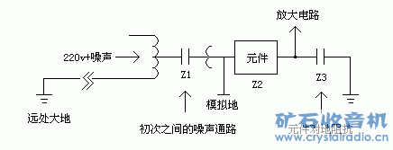

  这是一种非常强劲的干扰源。当使用线圈式变压器给电时,很容易引入这种干扰,使用电池供电就会好很多。变压器初级与次级的分布电容,会造成次级对地形成80V至150V左右的工频电压。由于分布电容较小,估计也就几十到几百皮法,所以次级对地表现为很大的容抗,容抗大小约在10MΩ数量级。如果次对地电阻为10kΩ,那么这个电阻上的工频电压可达0.1V左右。制作音响电路时,常遇到“嗡嗡”的交流声,即时使用了线性稳压集成,有时还是有交流声,这种交流生往往就是以这种形进来的。
  变压器次级与电路板通常没有真正接入大地,只是一个虚地,这里称为模拟地。在Z1的耦合下,模拟地对大地噪声很强。接在次级的电子元件元件本身对地的阻抗Z3很高(如1000MΩ以上),那么交流声将变小100倍以上,由于Z1元小于Z3,所以Z1可忽略。实际上,分立元件以及电路板铜线的尺寸为厘米数量级,我们无法用手工方法作得很小,所以元件对地容抗不易得很大。当大导体(如人体)接近这些元件时,元件对地容抗Z3变小很多,交流声变大。设元件阻抗Z2,那么Z2上的工频噪声衰减为Z2/(Z3+Z2)约=Z2/Z3。
  假设用手触碰天线的绝缘皮,Z3下降为30M欧,模拟地的工频噪声为100V,当Z2=300欧,衰减量为1/1000000,若,那么Z2上的工频噪声为1mV。
  2)市电噪声
  市电的其它噪声与工频噪声是相似的,不同的是,噪声频率范十分宽广,噪声电压比工频小了几十倍。当频率较高时,由于阻抗小,所以引入的噪声也是很强的。Z2的大小直接影响到噪声引入的大小。当阻抗达到100k时,很容易引入10uV甚至1mV以上的噪声。
  如果条件许可,对电路板进行屏蔽处理,整个电路板看作一个整体元件,那么Z2阻抗非常小,市电噪声及工频干扰就会消失。音响电路的常常装在一个铁盒子中,大有减小噪声的意图。此外,用电池供电可大大减少市电引入的噪声。市电噪声属于近场噪声,不接电源、远离电源线,噪声就会变小。近场的特点是,电磁场能量主要被约束在干扰原附近,少量辐射的能量随距离增加衰减也很快。
  总之,电路中某一点,如果相对于模拟地为高阻抗(如100k),将会引入很大的噪声。
