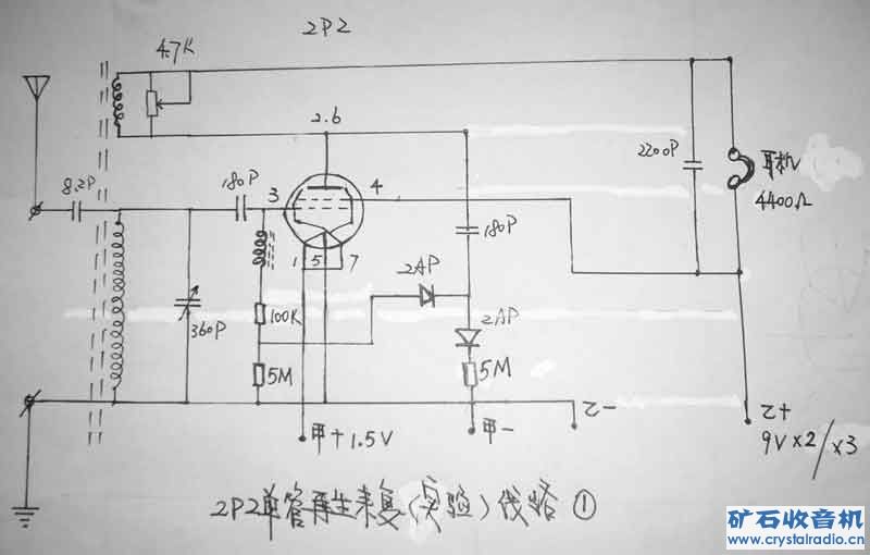

发表于 2010-5-7 16:04:25 |
再顶一下,这个图是论坛里搜来的,看不明白。 估计不会违反版规,会不会惹作者生气就不知道了。

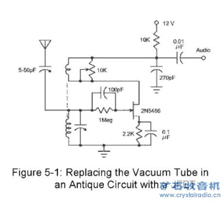

发表于 2010-5-9 00:01:44 |
未命名.jpg 这个是典型的阿姆斯特朗再生机
发表于 2010-5-9 00:08:03 |
未命名.jpg 这是用场效应管替代电子管的再生机
