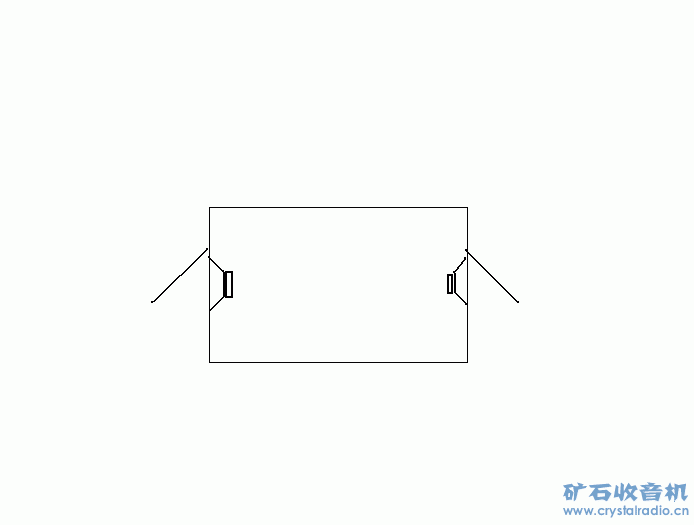

我的“胆音”一体机

总体思路上有些问题,需要考虑一下。本机的特点是想做成立体声放音,喇叭包括分频器看来用的是从旧音箱中拆出来,机箱有点先天不足,但是如果经过精心设计和调试,还是可以达到一定效果的。从大喇叭的角度看,基本不存在二声道分离的问题,靠得这么近,频率低的声音是分不出来左右的。耳朵分辨立体声主要是靠中高音,所以把中高音搞好是关键。现在的布局,是为了就音箱位置,高音损失殆尽,不可取。改进方法:
1,可以在侧面加反射板,把高音反射到听音位置上来,可以有一定的立体声效果,但是不会太好。见图。反射板可做成活动式的,听的时候拉开,不听时闭上。调整反射板的角度,以适应不同的听音角度。反射板可用较硬的材质,多试几种。
2,把小喇叭从机箱里拉出来,另搞一对小音箱,拉开距离,大致等于听音位置到机器距离,这样就可以比较好的欣赏立体声。
分频器最好是测试一下,估计有潜力可挖。

 楼主| 发表于 2010-5-5 12:46:24 | 显示全部楼层

 楼主| 发表于 2010-5-5 12:49:31 | 显示全部楼层
原帖由 老K 于 2010-5-5 08:33 发表
做得很好,很漂亮!
总体思路上有些问题,需要考虑一下。本机的特点是想做成立体声放音,喇叭包括分频器看来用的是从旧音箱中拆出来,机箱有点先天不足,但是如果经过精心设计和调试,还是可以达到一 ...
建议非常合理,没想到k版多才多艺啊,佩服佩服

有创意的DIY一定要顶!    但喇叭箱的设计是个败笔!不符合人体听音的习惯。高音不能体现!
 楼主| 发表于 2010-5-6 03:25:31 | 显示全部楼层
原帖由 talent 于 2010-5-5 21:00 发表
是呀,在实际试听中确实感觉不对。哈哈!!!前辈说对了,喇叭箱正在进一步的改进中。
