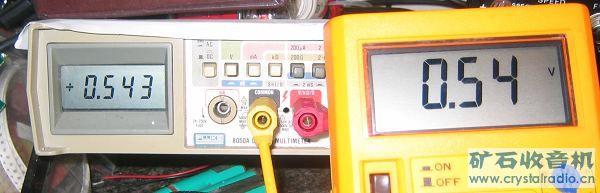

韩国METEX表,国内组装,虽然是3位半,但精度不错,只此一块,不打算卖的,自己准备拿来用的,所以可以拆给大家看下,大家以后看到可考虑收下。
外观,库存了15年了,电压输入是max6350。
后背,拆开后

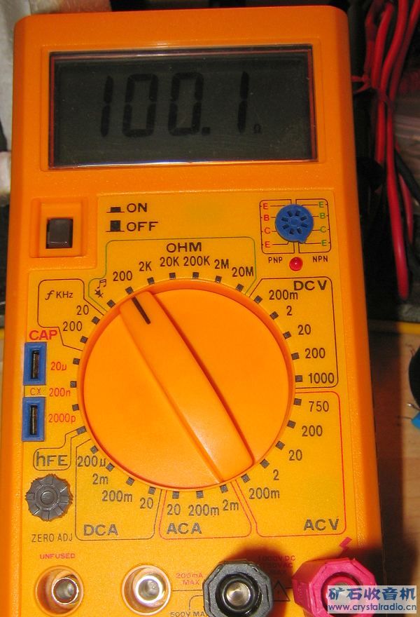

电阻档测量
99.9k
10k
1k
100欧姆,多的点1是因为线的电阻

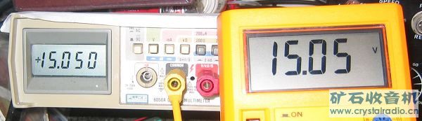

然后是0.5v~18v的线性测量,我最满意的就是这个,刀刀到位(我的电源最高只能到18.5v)
0.54v
4.85v
10.03v
15.05v
18.32v
METEX自己的分压厚膜电阻.
粗壮的20A电流检流康铜,它越粗,电流流过产生的热量越小,对测量精度的影响就越小.
壁厚1点几mm的香蕉座,fluke也没下料这么狠吧
ICL8069的金封基准,在3位半里,这基准很不错了,一般都是塑封的基准,现在还有用431的,哈哈
测量下来,精度很不错,所以推荐给大家,看到就可以收,精度堪比fluke了
