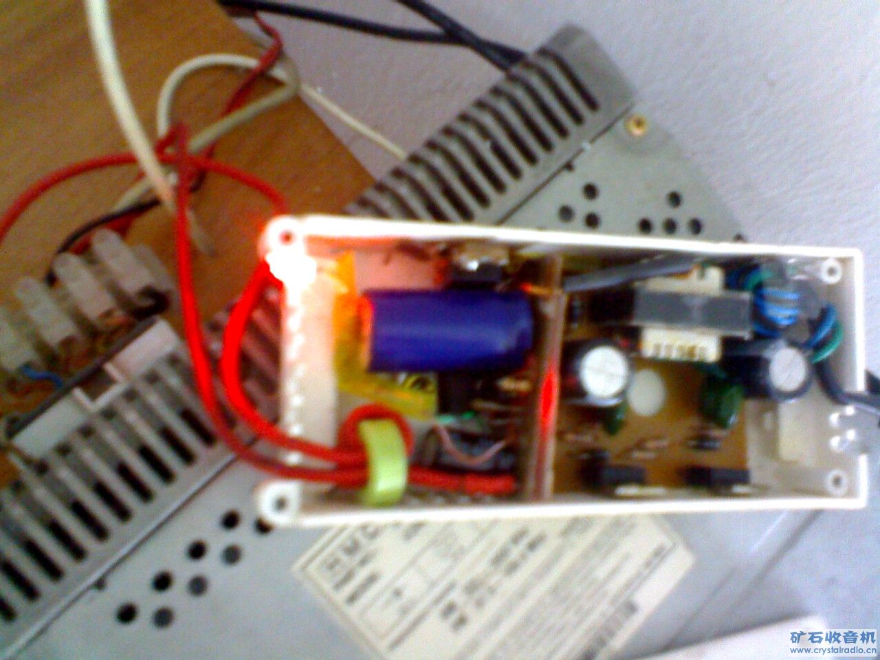

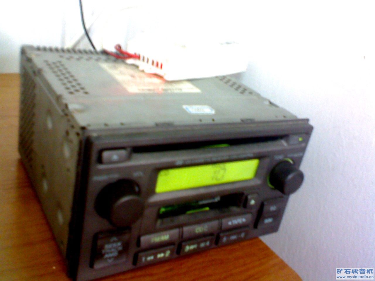

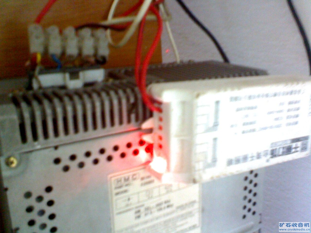

40w射灯变压器改的车机12v稳压电源
发表于 2010-5-3 12:58:37 | 显示全部楼层 |阅读模式

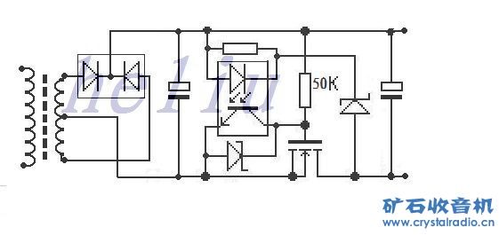

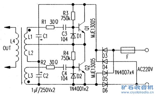

电路图
电子变压.jpg 图中C1C2要换33uF的,L4要改成中心抽头的。变压器之后要用低压差的稳压电路。 20091204_98f244a40d05a7a75cbckcW0SqXf1M2U.jpg
我的稳压电路是就着手边的元件做的,其实可选择的电路还是挺多,我是为了功耗小好散热。在http://www.crystalradio.cn/bbs/thread-96479-1-1.html十五楼有简单的介绍。

我降干扰的措施是在电源的输入输出加磁环电感,对FM收音影响已经很小,AM收音有点影响,但我基本不用AM收音,所以没有再继续改进。
再改进的方法我想还有:1,装铁壳并外壳接地。2,变压器的初次级间加薄铜皮(或铝箔)接地。3,220电源输入加滤波线圈。
发表于 2010-5-3 15:06:22 | 显示全部楼层
 楼主| 发表于 2010-5-3 15:35:51 | 显示全部楼层
原理不同。
变压器初次级间加以铜箔目的是短路掉初次级间的高频信号。在变压器E型磁芯外部制作一个屏蔽环是屏蔽漏磁干扰。具体效果有多少不同我却没实验过。

发表于 2010-5-16 22:06:12 | 显示全部楼层
不错,串联稳压.只是不知道左边的稳压管能起作用不?
高频大功率整流器件似乎要防止振铃现象吧,应在其两端并联阻容器件为好
另外补充四点:
一,右边的稳压管阳级应接在场管源极好些
二,左边限流电阻50K前再接一个小电阻保证光耦和稳压管的正常工作,也就是50K与小电阻换位一下(光耦工作电流应在10ma左右吧,稳压管也应有1ma)
三,可否在右边加一假负载?防止空载时击穿高频滤波电容,要看空载电压和功率等情  况
四,可在OUT 线上加一个磁珠(或在高频电容后接一共模电感,,既右滤波又可防开机大电充冲击)
一孔之愚,见笑了
[ 本帖最后由 心竹 于 2010-5-17 12:49 编辑 ]
