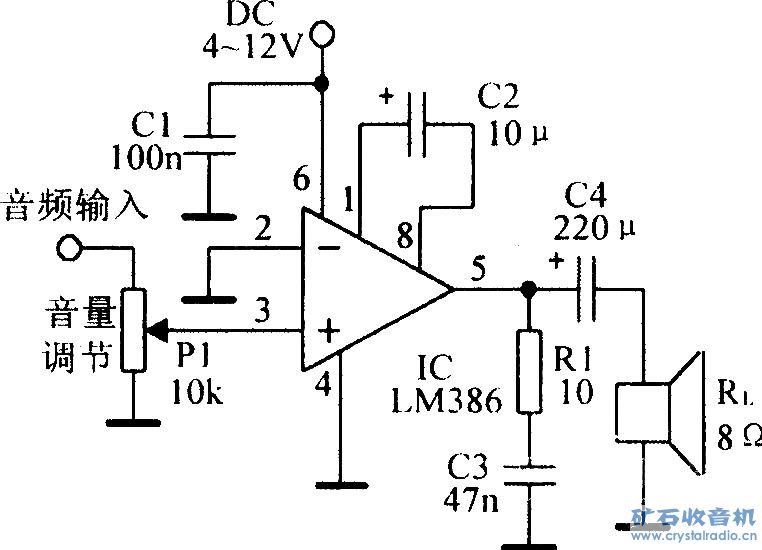

试着做了个386的收音机玩,已经成功了,前些日子发过帖子。今天发现个问题,原帖1、8脚之间的10微发电解电容的正极接8脚,(见图)而我查了其它这类图都是正极接1脚,不知那个对,会有什么影响,特向各位坛友请教,谢谢。

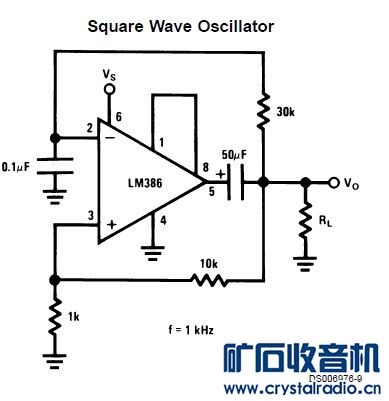

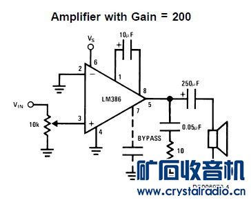

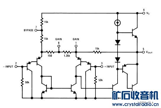

LM386的1,8脚是内部反馈网络的两个点,用户根据实际需求连接一个元件决定放大器的增益和频率特性.
美国国家半导体公司资料标明,如果1,8脚之间需要电解电容器件作为反馈元件,1脚接正极,8脚接负极
20倍放大器
200倍放大器
50倍放大器
方波振荡器
以上数据是国半公司2000年1月LM386数据手册里面的.
