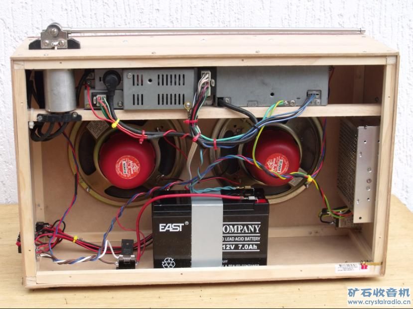

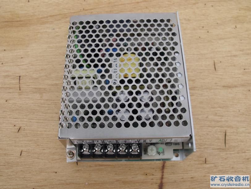

懒人,找来一些小拉圾,DIY出个大拉圾。
自带工具,到Showground的拆车场从一部废弃的NISSAN BLUEBIRD 1982的车里拆下三件东西:

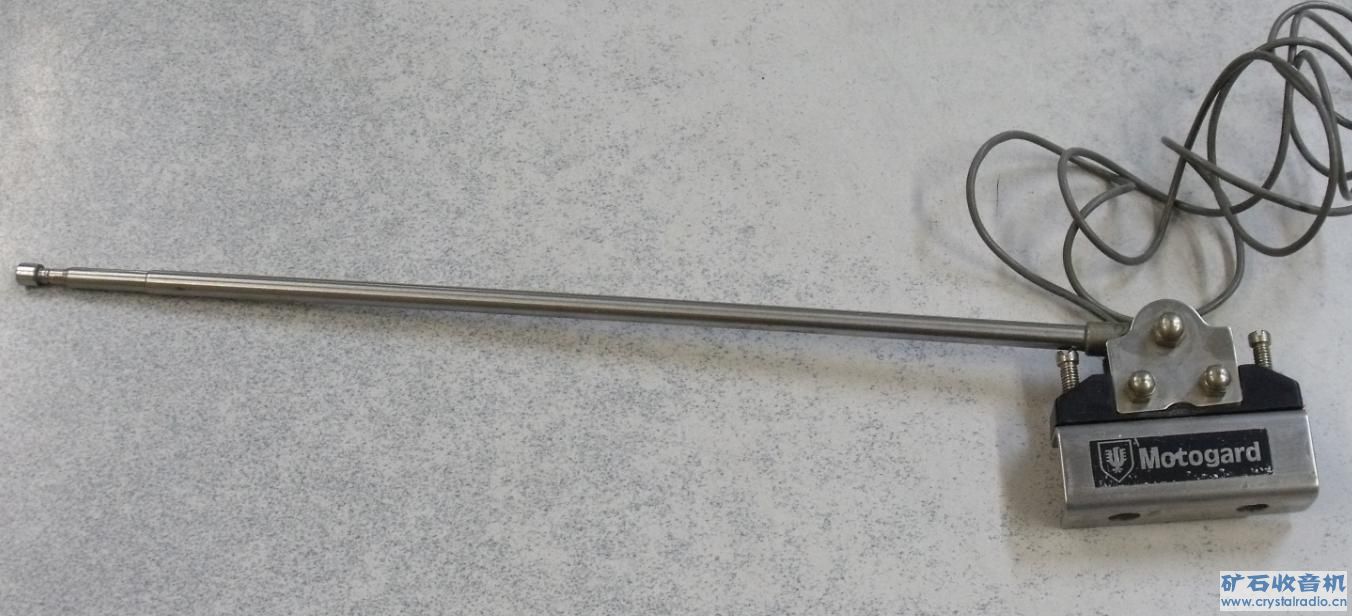

(1)拉杆天线
(2)Clarion PN-865E磁带机

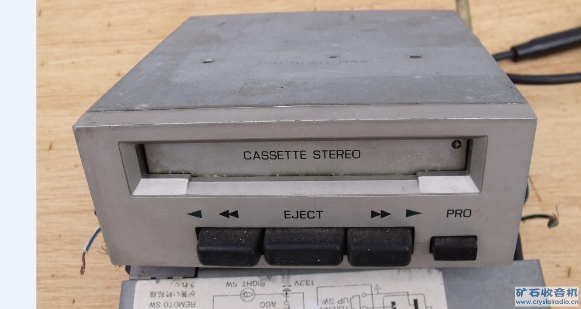

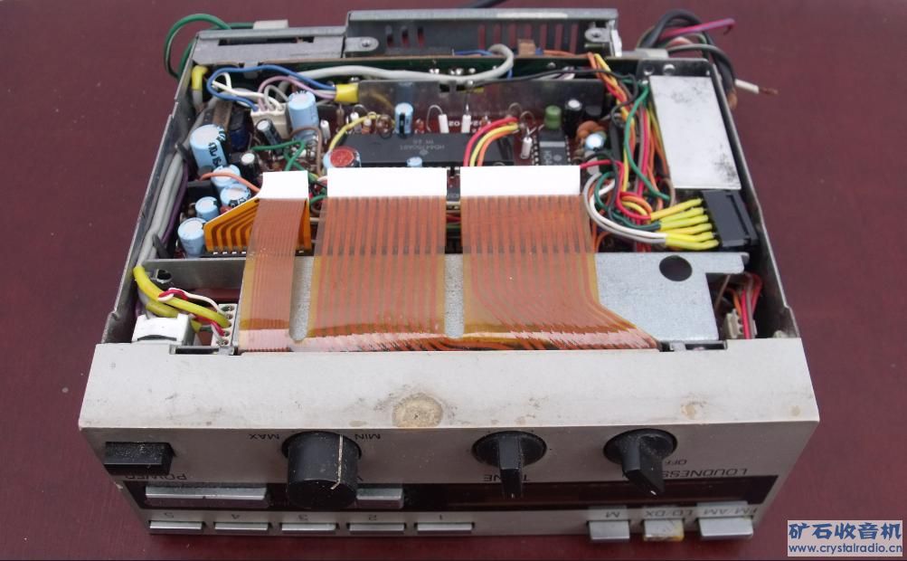

(3)Clarion RN-929E AM/FM收音机
付款3元(不管什么,每件都是AUD $1)拿回家。
经试验:
(1)拉杆天线用机油擦洗后没有锈迹,粗壮完好;
(2)磁带机不转,更换一条传动橡皮带就行了,查磁头也无明显磨损,放音的音质良好;
(3)收音机完好,只是音量电位器转动时杂音很大,加注机油清洗后正常。

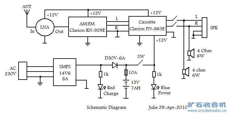

找来两个1974年MAGNAVOX的喇叭,一个UPS用的免维护小蓄电池,一个工业用的12V8A开关电源(调成14.6V),一些杂散电子元件,一个像片木框和3mm纤维板边角料。拼凑出了一台会讲话和唱歌的大“垃圾”机,用它来聍听老磁带 --- 1987年俞丽拿的独奏的小提琴协奏曲《梁山伯与祝英台》《二泉映月》。倒也自己“Hi-Fi”一番。
见笑了

Clarion RN-929E AM/FM收音机不错,有内部图片吗,上来欣赏下

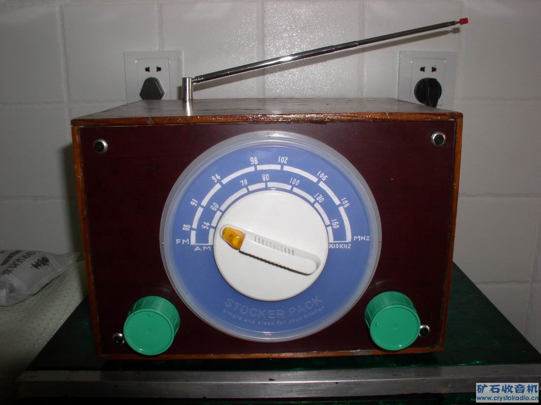

做的不错呀,声音应该很好听的!和我这个机机同属一类,非常使用,比买的收音机要好!

建议将兰灯换成其它颜色的,看着不舒服。开关电源,中波可能没台了吧。

 楼主| 发表于 2010-5-2 06:10:59 | 显示全部楼层
回复 9# 登封少林弟子 的帖子
您那机子是真正DIY的,技术含量高。
我这机子是拼凑的,没有技术含量。
