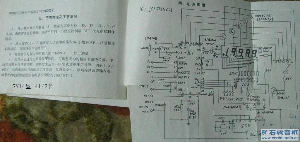

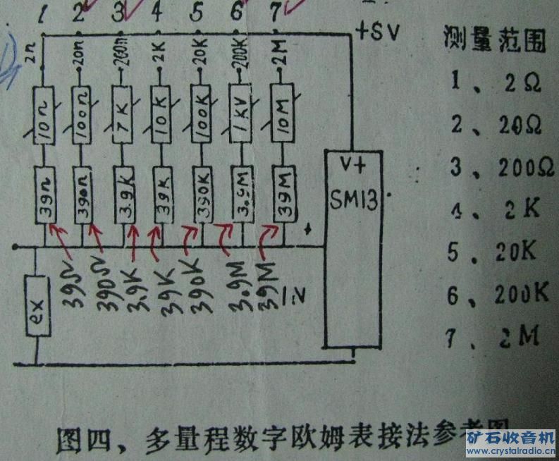

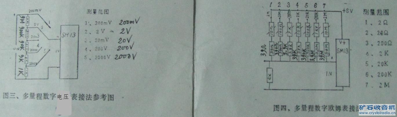

SM13型-3 1/2位 SM14型-4 1/2位数字式面板表应用参考资料
发表于 2010-4-30 20:36:51 | 显示全部楼层 |阅读模式
JPEG图片12张
JPEG图片12张
IMG_000b.JPG IMG_000c.JPG IMG_000d.JPG IMG_000e.JPG IMG_000f.JPG IMG_000g.JPG IMG_000h.JPG IMG_000i.JPG IMG_000j.JPG IMG_000k.JPG IMG_000m.JPG 附件:图片
