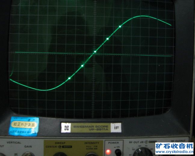

调试鉴频曲线

美妙的S曲线,比芙蓉姐姐的漂亮多了。

三年时间能扫出对称的"S",也算不错了.我搞了十多年啊,惭愧~~~

包天兄,呢台扫频仪有问题的啊,FM档有自激,其实测试结果只当参考,我都不敢当真的。

老李师傅你太谦虚了!我只不过是班门弄斧啊,其实我这三年来真正投入的时间不够一个月,平时都在观望,懒得很啊,惭愧

看曲线很不错,但不知5个频标的频率都是多少?如果带宽大于等于230KC,那么就完全可以做立体声机了~~带宽低于200,其分离度会很低很低~~呵呵~~

醉翁兄:这台扫频仪FM波段的五个光标值是:10.550MHz、10.625MHz、10.700MHz、10.775MHz、10.850MHz。

哇,300KC的带宽!直线性还如此完美!

看鬼兄的鉴频曲线带宽应在180K左右,而不是求知无足兄所说的300K。呵呵~~
下图才是300K带宽的曲线:

之前的扫频仪有自激,出来的曲线不正确,误导各位,献丑了下面的才正常

嗯~这回差不多,直线部分接近240K啦~~呵呵~~

醉翁兄,5个频标的带宽是300K,还不够240K吗?怎样看的啊,快指导!
