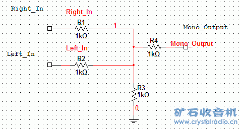

请教各位:有一个单声道的小功放,现在想接入一般的音频,比如MP3,或是调频收音机,但是这些信号源都是立体声的,应该需要什么电路可以把立体声的信号源混为单声道输入小功放呢?谢谢!(我现在只接了一个声道)

直接把信号线并起来接小功放就行了。如果不放心,可以加几个电阻,组成电阻网络。
发表于 2010-4-30 00:28:02 |
两个输出端串一个电阻再接到一起,如果电阻值为R,为避免过大的失真,应该满足R远远大于前级输出阻抗。
发表于 2010-4-30 00:43:43 |
画了张图给你,  很简单的只需要4 个 1K 的电阻.

原帖由 e3po 于 2010-4-30 00:43 发表
就是这样把立体声信号混合为单声道信号的。
 楼主| 发表于 2010-4-30 16:48:33 |
不好意思,本人新手,那个电路图里的R3部分在实际电路中是怎么样连接的呢?是不是在立体声输出信号的接地端串入一个1K的电阻,然后连接到功放的接地端,是这样吗?

原帖由 arhc 于 2010-4-30 16:48 发表
     "地" 是公共端啊,  说的通俗一点也就是 RCA 插座的外面那圈.

实际上这是把两个毫不相干的放大器输出端硬是在电气上连通了,理论上是否对各自的输出级有影响呢?
发表于 2010-5-1 22:30:55 |
还有,这样做的结果是否和理想加法器得到的结果完全一致呢?纯理论上来说哈。。。

   没必要,直接取任意一个声道的信号不就行了吗
发表于 2010-5-1 22:44:08 |
原帖由 海河 于 2010-5-1 22:42 发表
两边的乐器是不同的。
