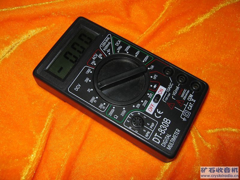

这种DT830是原装的麽?

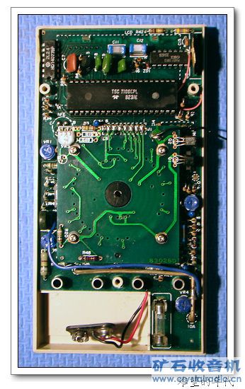

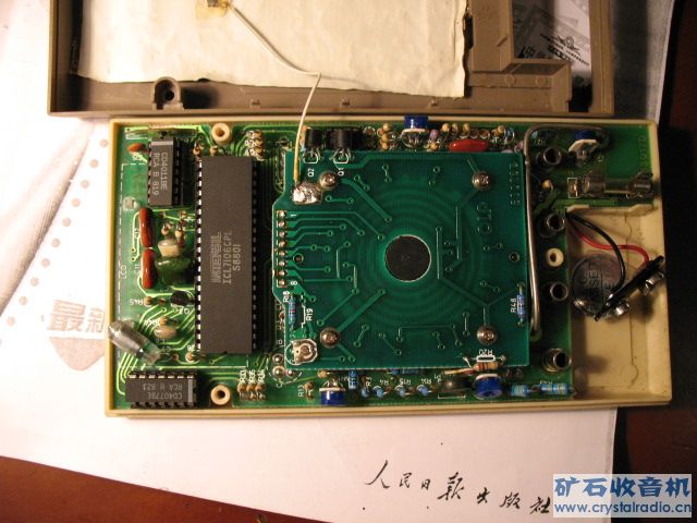

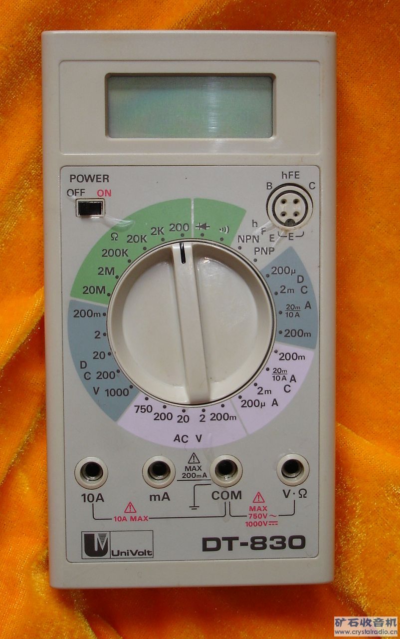

发表于 2010-4-29 19:06:45 | 显示全部楼层 |阅读模式
我遗忘在角落里的.......
封纸
国产830的板
发表于 2010-4-30 20:49:20 | 显示全部楼层
我手头也有一台这种DT830数字表,
据说是这表当年深圳组装的。使用日久,其转换开关一度偶发接触不良现象。后经清洗和加油脂润滑,才消除这一问题。
但手头这表使用久后,还出现了断塑料臂的情形,断掉的地方如下图所示(借用彭版的图加上示意标识)。造成转换手感差,不顺畅,有停顿感。所以,现在只是在偶尔外出时使用一下。

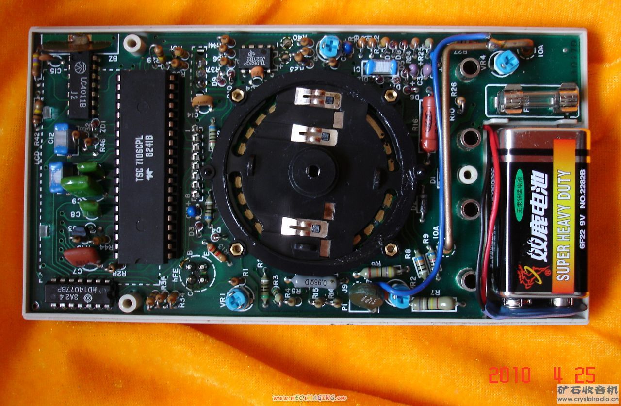

发表于 2010-4-29 19:55:44 | 显示全部楼层
第二图的像是大日本皇军原装表、看那几个电容像、但拨盘又不像、第四图的拨盘弹片像原装货、我杀的2块DT830原装表、电容是2图的、拨盘弹片是4图的
 楼主| 发表于 2010-4-29 21:10:17 | 显示全部楼层

发表于 2010-4-29 21:30:55 | 显示全部楼层
原帖由 彭金生 于 2010-4-29 19:06 发表
我遗忘在角落里的.......
480528
480529
封纸
480530
国产830的板
480531
都不是原装的.原装不是用泰利达的7106  A/D芯片的.原装用的是日本型号的7106  A/D芯片.这是贵阳那两厂组装的.

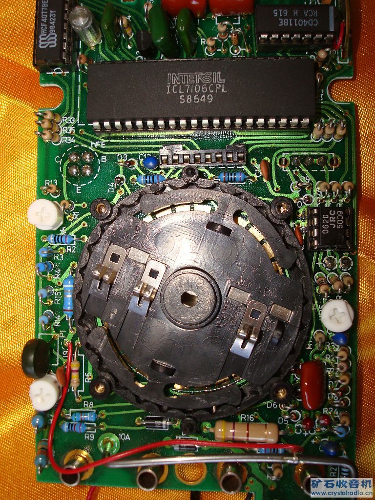

 楼主| 发表于 2010-4-29 21:53:15 | 显示全部楼层
原帖由 ludonghai 于 2010-4-29 21:30 发表
这个芯片是谁的?
我感觉这块表的很多元件不像是国产的,做工也非同寻常。
这个图上芯片是-------英特酉尔的A/D.早期的DT-830.散件是进口. 基本是在贵阳的两厂组装的.然后返销出口.在国內买到原装的日本DT-830.多是贵阳的两厂组装的产品.图上的电容就是国产货.不要小看贵阳厂的实力.那时还沒胜利表厂呢!

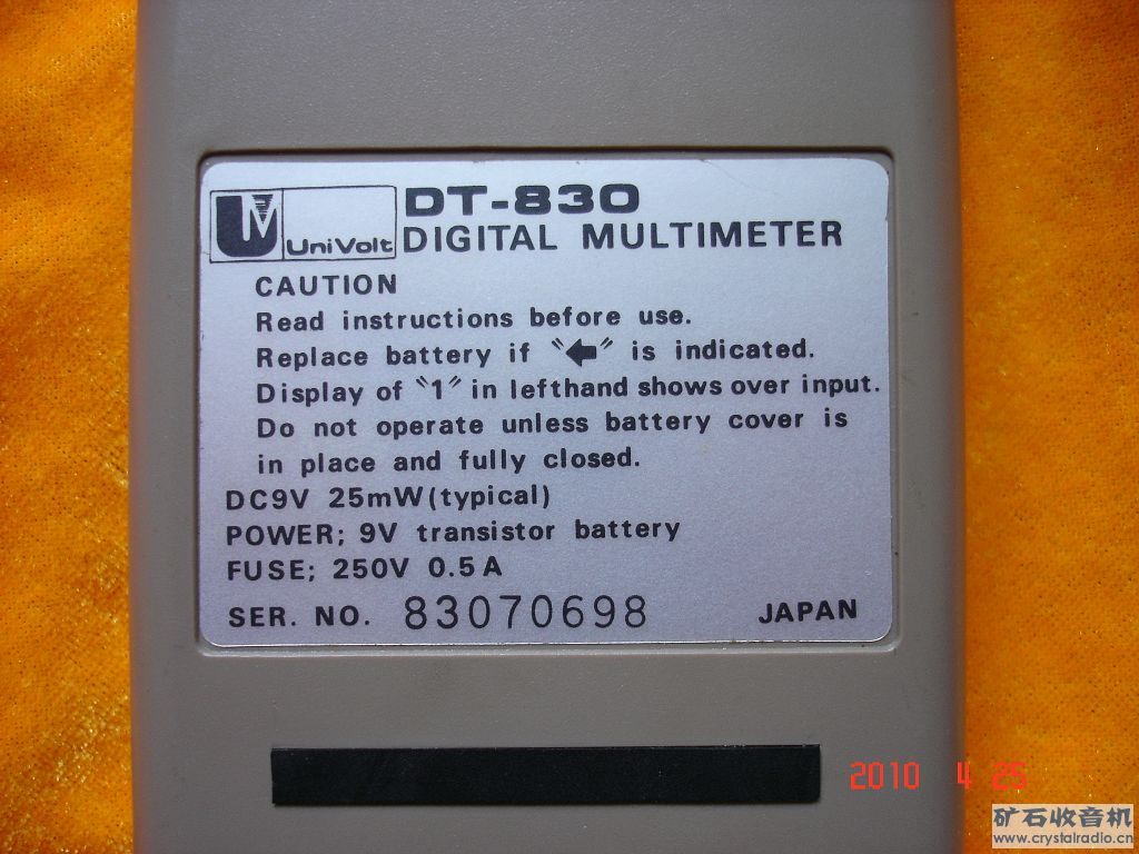

发表于 2010-4-30 19:21:24 | 显示全部楼层
这种DT830我也有几块,三种版本,我个人觉得看后面的不干胶的帖子就知道了,如果是印刷着JAPAN的就是日本的,有的JAPAN是钢印打上去的是国产的,还有干脆没写JAPAN的当然是国产的。

原帖由 彭金生 于 2010-4-30 19:28 发表
这算是印刷的还是钢印?
哈哈,和我的是一批83年的,这表当年是大散件进口组装的,也是到现在为止我见到的830.860最正宗的了,830我不知是那地方组装的,但860当年是深圳大散件进口组装的,85年在北京卖245元,我们店为厂家代销了一箱50块.结果是一块没卖出去,哈哈 让我内销了两块.
