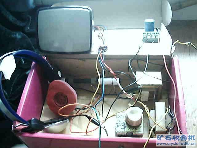

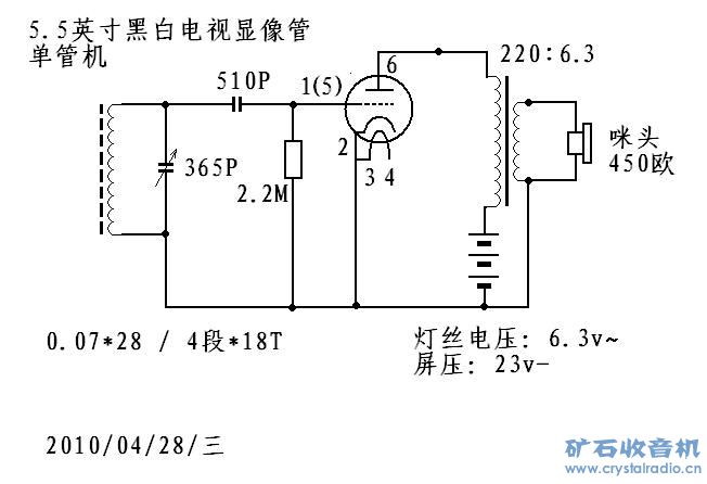

小黑白电视机的显像管,是否有类似电子管三极管的放大作用呢?早些时间就想着,有机会找一个来试做一下单管机,来验证这个想法。机会来了,做了一个。实际感觉是,与用6N2的作用相比差的蛮远。但比矿机的声音要大些,所以证明还是有点放大作用的,但不是很大。白天可收到本地的4个频点,4个台。晚上是6个频点。增加的2个频点也是中国之声。
玩玩而已,有兴趣的朋友,也是可以试试,看看有什么差异。

 楼主| 发表于 2010-4-28 12:53:12 | 显示全部楼层
原帖由 老DIY 于 2010-4-28 12:47 发表
屏极就是第一或第二阳极?
经实验,用第一阳极,即加速极,原可加电压120v,也是过120v电压,没有什么大变化,感觉就是声音稍微大些。灵敏度没有什么变化。试验看,50伏左右比较好了。23伏低了些,但没有50伏左右的电压输出端,也就将就用了。
其他阳极试过,没有声音了。
