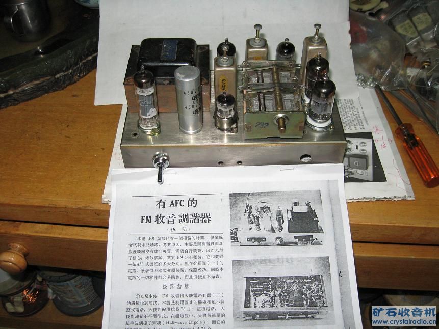

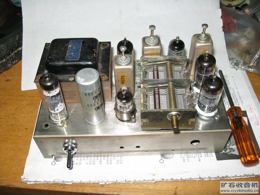

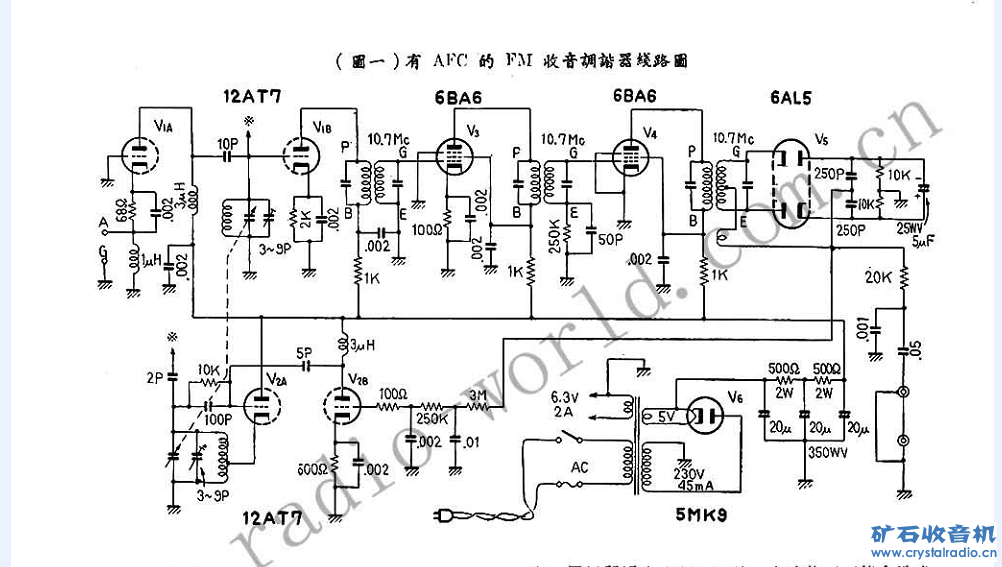

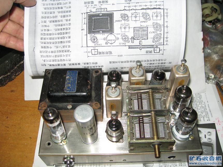

近日找到两支5M-K9整流胆管,先半成品排好阵势,电源牛还未绕呢。电路图来自本坛。

楼主的部件外形和结构与图纸上的如此精准,难得啊,不知中周是什么地方搞到的,很难见到用螺钉调感的中周,不知品质如何?
 楼主| 发表于 2010-4-28 11:59:16 | 显示全部楼层
原帖由 suhonggui 于 2010-4-28 11:38 发表
多谢关注,中周是拆于美机调频对讲机上的,螺丝内连着磁心的,以前在本坛出过两排[每排四个中周四个胆管],无人要那我就留下攒够另件做一台这机器,看看性能如何,如果效果好再做一台带功放的玩。
发表于 2010-4-28 17:07:19 | 显示全部楼层
那中周改了吗。原装应该不是10。7MHZ吧

原帖由 胆大包天 于 2010-4-28 11:59 发表
对讲机好像是窄带调频,这样的中周用于调频广播可以吗?带宽和频率是否能满足要求?
 楼主| 发表于 2010-4-28 22:47:55 | 显示全部楼层
原帖由 tubefans 于 2010-4-28 21:58 发表
重绕了中周线圈换了谐振电容,上机试过OK的。

发表于 2010-5-1 01:10:03 | 显示全部楼层
图我看不懂!因为我看不懂脚数!
