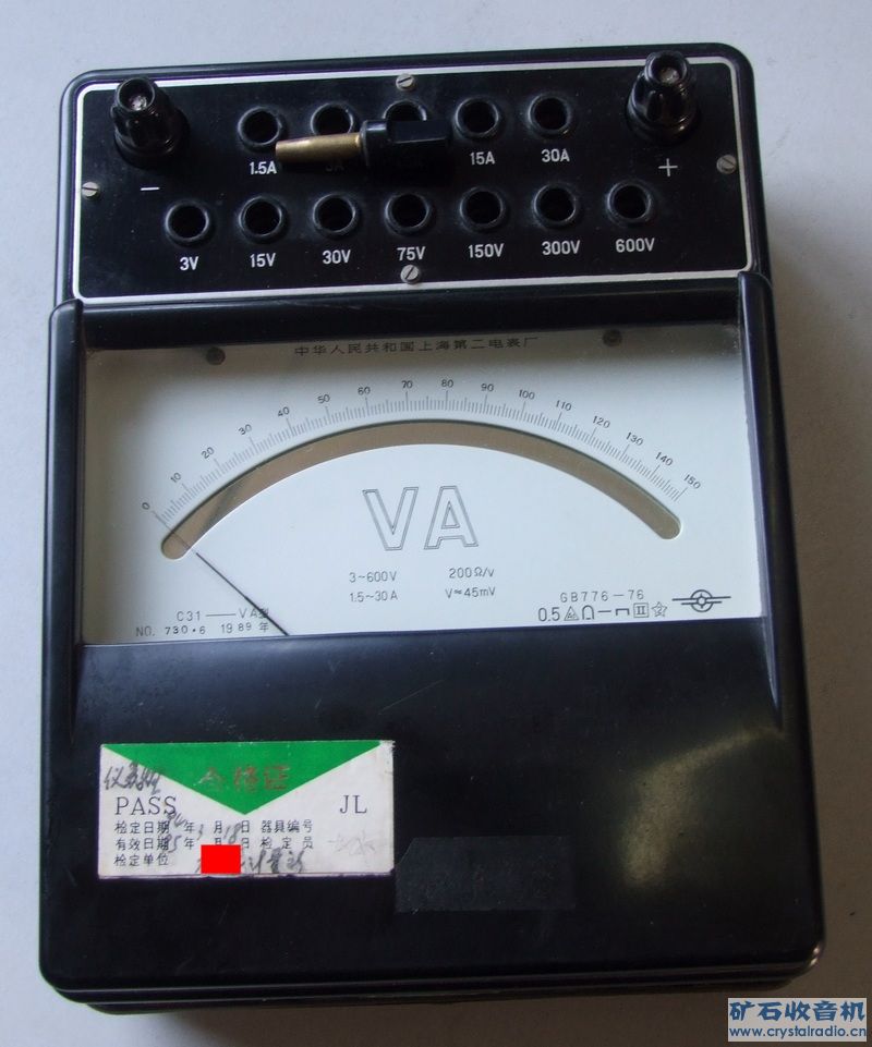

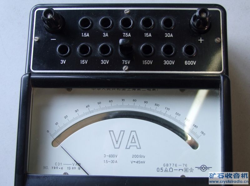

搞到一块计量所报废的张丝表,中华人民共和国上海第二电表厂生产的C31——VA型0.5级的张丝表,拆开检查,张丝断了一根,其他完好,就有想修好的欲望,修理过程也是一种乐趣,能变废为宝更好,也符合当前循环经济、低碳经济的概念。哈哈扯远了。
以前有修过游丝表头的经验,没修过张丝表,我想应该是大同小异的,但也不能盲目瞎拆,于是向论坛高手请教,得到了大力帮助,也做到了心理有数,关键是要细心和耐心。所谓摸着石头过河,花了半天的时间才组装(思考组装花时间多)调试(因为是标准件,定位很准,不需过多的调试)完成,走了不少弯路,也逐步探索出了经验,很有成就感。今后遇到相类似的问题估计半个小时就可以搞定。
既然拆开了,就把内部展示给大家看。

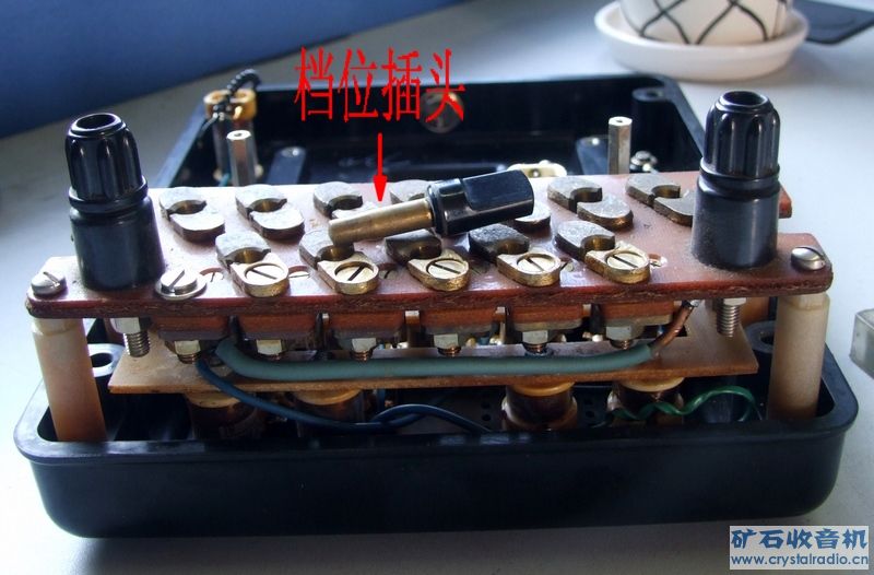

打开里面,看到“用量很足”,所有螺丝都是铜的。档位和档位插头都是大块铜的,这样才能保证接触好,电阻小,不发热。全部是四线头的线绕电阻,里面像钢卷尺带状的是合金分流电阻,保证了精度。

装好张丝后,表针非常灵敏,来回摆个不停,当把动圈的线连接上后,阻尼非常好。
由于该表做工精细,定位准确。再,张丝与动圈不用焊接,也不用取出动圈,省掉了许多环节。
最后剩下的就是调试了。许多与普通表相似的就不说啦。
说些不同的地方,这个张丝表没有可调电阻,靠绷紧张丝来增加力矩,在焊接张丝时就应当尽量绷紧。先调试最小值档位(中间刻度),找一个标准电压值,看指针偏差多少,一般是指示过大,这样就要增加张力,把支撑张丝的螺丝向外扭,(指针低于标准值则相反)。由于没有经验,只能一点一点的试,实际要增加一圈的螺纹高度(绷紧张丝约0.5mm)。
中间刻度测试完,再测满刻度,最后再测试其他档位。由于线性很好,一般不需要调整就能保证精度。
