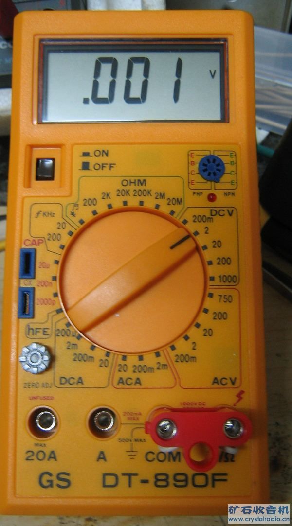

这表我买了一块,确实不错,很厚实,砖头一样结实。精度也不错,原说没表笔,我主要是用来测温的,没想到手,卖家还是给配上了,原以为只用来测温的,一用还挺顺手,就把它当成常用工具了,不错不错。
老板人也很好,赞一个。
有人说最后一位跳数,我的只是欧姆最小档有跳,但测量是数是对的,试了几次都是,可能是干扰或表笔接触的问题,但不妨碍用的。

看来是我运气不怎么样,唯一一块会跳的表被我买到了,买家没配表笔,没想到这表还挑表笔,很多品牌表笔插不进去,只有胜利表的可以,也算是为追求好料,厚实付出的代价吧

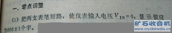

都有1个字跳动的,这也是允许的啊,好多表维修书上都是写的,电压档短接,应该显示000 +-一个字,不信,我可以复印给你看,

最后一位数跳动可能是库存时间长的缘故,档位选择开关接触面有轻微氧化(或积尘),导致接触不良,旋转档位开关多几次应该就好了。我那台刚用时电阻档数字乱跳,定不下来,旋转几次档位开关就好了。另,这种表笔接口是通用的。

测甚么最后都有一字跳动,很失望,好用料这样的表现这是允许的,按照许多专业书的说法这叫数字表不完全归零、我去年买的胜利90年代库存890C没有,最便宜13元买的830B也没有,所有表它是唯一,优利德UL-23华宜MS3009都是高挡表笔,我试了插不进去,

都和你短过消息了,表笔本来就说不送的,但没和我还价的我都送了,看到您说您没收到后,短消息也说了,估计是忘记放了,为这笔花快递不划算,下回一定补,您是什么都不回,而且您说您是26号收的的表,但我在记录里没找到26号收到表的任何河南买家,申通胆子再大,他不敢客户没签收,就说以签收,所以您到底是哪位?是和我还过价的吗?表也和您说过了,这个型号都有点这个现象,但这是允许的,我跟帖里也说了,很多维修书上都写的有的,我可以复印给你看,“短路,显示000正负一个字”,您也没联系。短消息也不回,实在是无法和您沟通,只好在这跟贴了,如果你用13元表来比较的话,那我也可以告诉您,其他我不知道,fluke的几个型号交流不归零是有名的,您的13元交流也是归0的吧,如果用归不归0来批判这表价值的话,那fluke只能卖5元了吧?我的32元那表也绝对归,要不和您换?可以不?
这表的线性和精度都很不错的,您也知道了,功耗也很低,这表的A/D的型号参数,我到现在也没查到,外围元件也用的复杂,和普通表不同,估计是为了保证前面的参数,而牺牲了点归零参数,但这一个字也是允许的啊。
我昨天还收到块韩国的metex的表,也很复杂,光ic厚膜都有几块,加短路环后也有0-1一个字的反转,但他的测量结果是很优秀的,原贴http://www.crystalradio.cn/BBS/thread-116407-1-1.html
还有这表接口绝对是标准接口,我用fluke的笔和台湾表的笔,都轻松进去

LZ用你的表真是眼累,测个镍氢电池;1.29-1.30-1.29-1.30。。。。变个不停,不知是表不稳还是电池电压不稳,可能是我的10只电池都有问题吧?,直流精度我不敢说好,因为和13元买的先霸830比在1000V挡,830是稳定1V,你的表2-1-2-1V不要说和其它表比,我试一下很遗憾830交流挡可以归零,FLUKE交流档不归零是因为他是真有效值,你的表直流电压档难道还是真有效值?,最基楚直流档也不能保证?不要再谈其它线性精度了。我的宝华801;FLUKE28X和优利德71D的表笔试了多次插不进去,难道是见鬼了,这表用料作工甚么都好,就是表现和我的运气一样差,%%鸡肋,感谢LZ特意卖给我这样与众不同特别的表,

和您短消息交流了多道,没回应,贴里问您是谁?也没回应,还说是什么26号收到表的河南的坛友(26号当天没有任何收到表的河南买家),能告诉我您的淘宝ID吗?
您非要用归不归0来批判表的价值,我才用fluke交流归0问题来说的事,你那不知道有没有说明书,这表有些有,有些没有,但表都有这个*.digit参数,这表的直流参数(前面的我看成了另外的说明书写错了),0.5% reading 2digit,前面是比例误差,是随着测量值增加而会按比例增减的误差,后面位是量化带来的最后位数变化,固定的尾偏差,与测量值无关,所以你就算测量001,也有可能显示001或002,这个误差是固定的,于您的测量值没任何关系,有怎么多高级表的您,还非那001和002来说事的话,我也没意见。归0问题,您也可以百度下,830和9205类的表归0干脆,反而有些高精度表,尾数不定完全归0,我也发现我手上的表在直流档,优利德的几款低端都归0干脆,台湾的几款归0反而都不太好,尤其是台表,不过fluke的归0几乎都不错(估计是fluke使用专门的ic,pcb简洁的原因)。但您不能用fluke来和我52元的表比吧。         您表尾数1个字,也在厂家的标称范围啊。
表笔问题,前面的坛友已经给您说了的确是标准口,我也和您说了是标准口,我也试验了n多表笔了,都插的很容易,您非要说不是,要不您寄回来?我插6种表笔照给您看(我只有6种表笔),如插不进,我承担来回快递,并象您道歉,如果可以,那您自己承担来会快递,如何?
