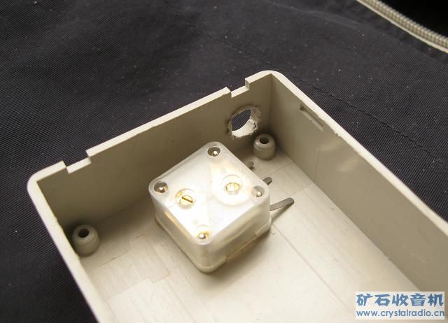

反正目标不是为了装来听,外观就不重要了,用个这样的塑料盒:

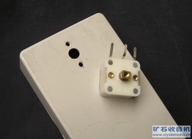

小双联, 估计个位置打上孔

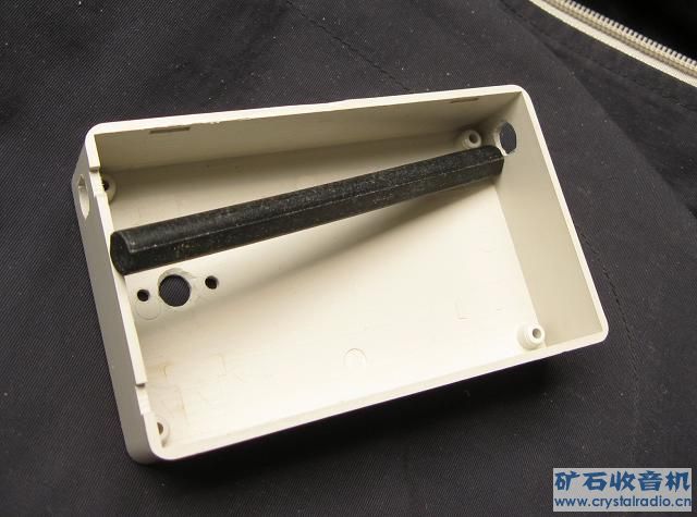

竟然找到一支跟盒子一样长的磁棒,那就在侧面打孔穿入固定了

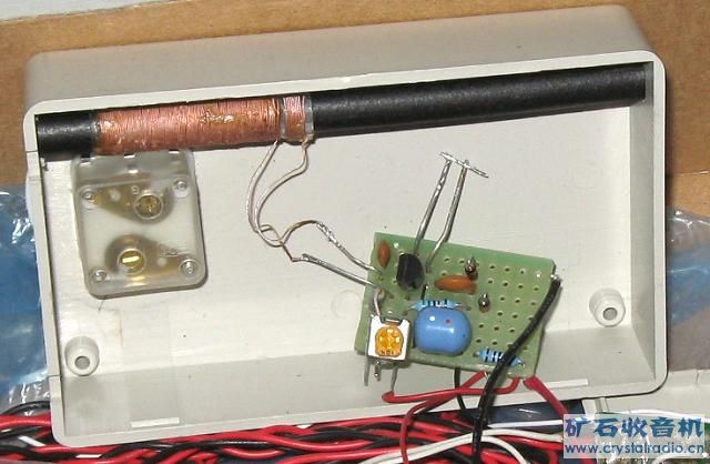

又费了点周折把小板子焊好, 高扼圈是3.9mH成品电感, 几年前做单管机的时候买的(不过做失败了)

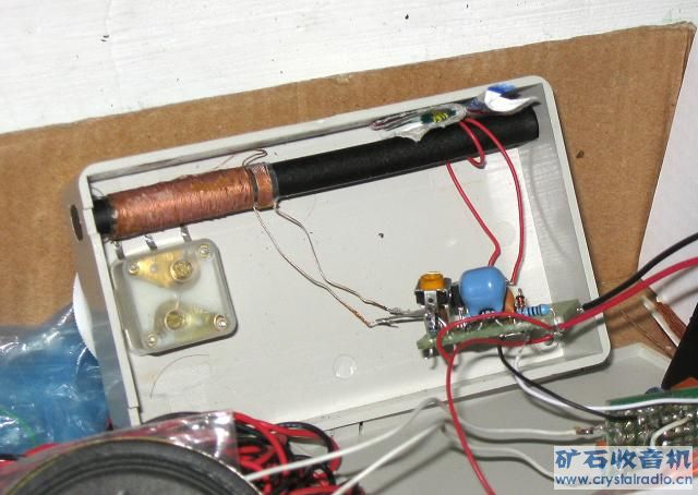

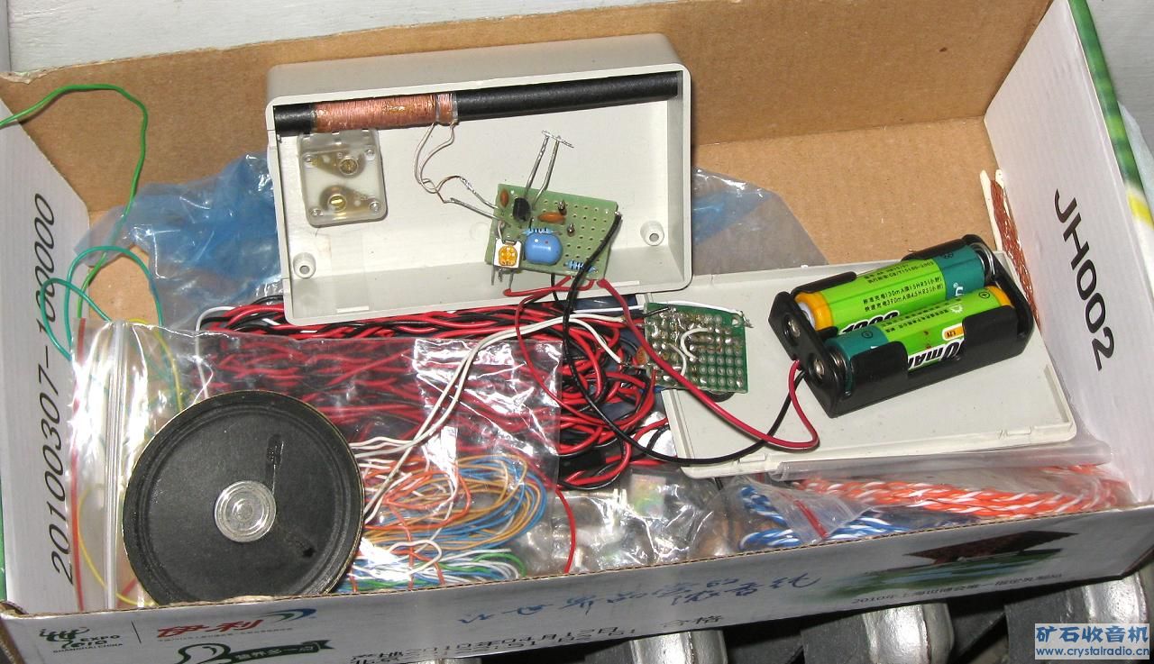

先不加再生调试。静态电流调整到让1K集电极负载电阻上的电压为电源电压的一半。外接TDA2822模块推动喇叭放音。收到了639kHz的中国之声,就这一个台。选择性嘛就太差了。
怎么调都还是只能听到最强的639kHz, 没法用了。必须加再生了,在发射极串入再生线圈——拿段导线绕上两圈直接试吧。果然仔细调整又可以听到其它台了。
剩下的工作是把电路定型,固定线路板和再生线圈。
